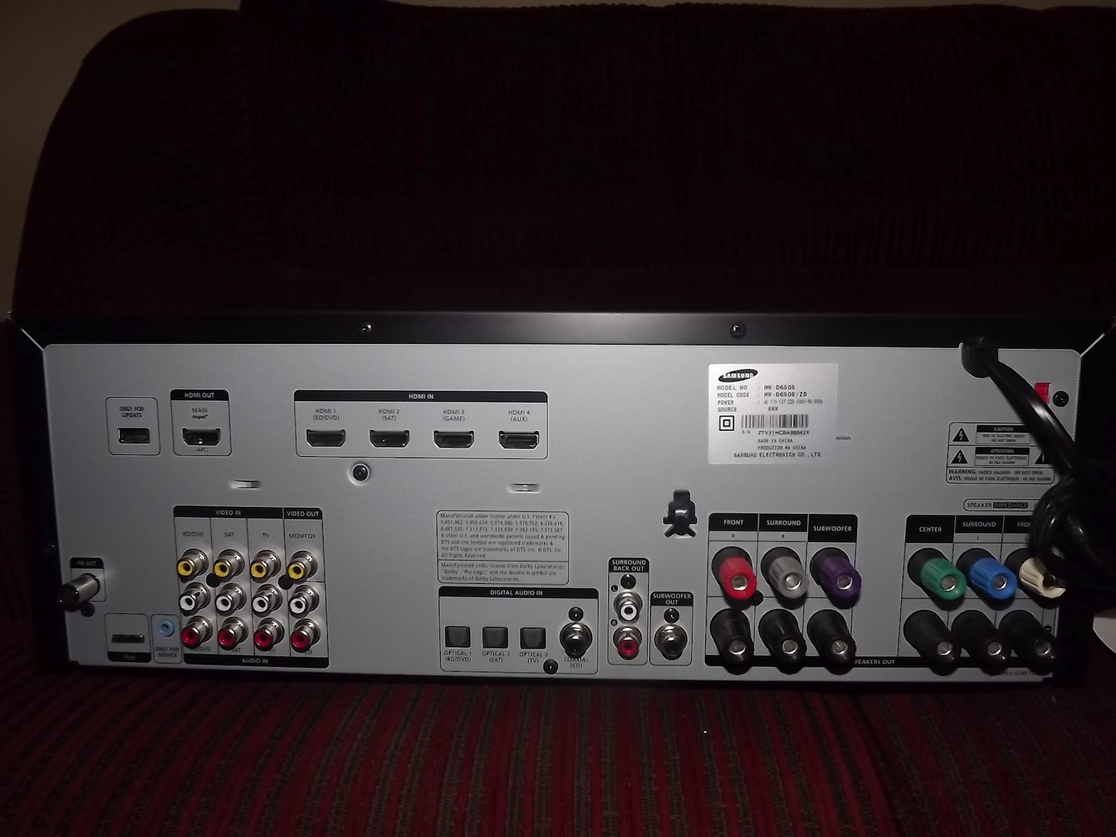

Hallo, Seit einer Woche circa bestitze ich nun ein Heimkinosystem das auch vollständig angeschlossen ist und super funktioniert. Nun will ich, für den einfacheren Musikgenuss, meinen PC mit dem Soundsystem verbinden das ich einfacher zwischen Liedern wechseln kann. Mein Receiver ist mit HDMI mit meiner Konsole etc verbunden. Alle Optischen Eingänge sind frei. Bei meinem Rechner mangelt es glaube ich bisschen an Verbindingsmöglichkeiten. KEINE optischen Eingänge. Nur die 3 Bunten Eingänge, USB, LAN, Kopfhörer. Am liebsten wäre es mir wenn ich nichts umstecken muss, wenn ich über mein Soundsystem hören möchte, weil ich die ganzen Kabel so schön versteckt habe. Ich besitze noch ein normales 2.1 System für den PC, was öfter angeschlossen sein wird. Das ist mein Receiver (Aus Google aber ist ja der gleiche): http://4.bp.blogspot...B%2525288%252529.JPGBild von meinem Rechner hab ich jetzt nicht aber da gibts eh nicht viel zu fotgrafieren. Vielen Dank, faydee [Beitrag von faydee am 13. Nov 2013, 19:08 bearbeitet] |

bei den wenigen Infos zum PC, 3.5mm Stereo Klinke auf Stereo Cinch und fertig |

aber dann hab ich doch keinen 5.1 Surround sound oder? Sind halt eben nur die Ausgänge von der Soundkarte. Sonst nichts was mit dem Sound in verbindung gebracht werden kann außer Kopfhörer anschluss. Aber der überträgt glaube ich kein 5.1 oder? |

Du hast am PC nur einen analogen Mehrkanalausgang. Einen entsprechenden Eingang hat dein Soundsystem nicht. d.h., mit der vorliegenden Gerätekombination ist 5.1 nicht möglich. |

Besorg Dir halt eine günstige Soundkarte, so was hier, mit optischen Ausgang. [Beitrag von Stalingrad am 14. Nov 2013, 10:10 bearbeitet] |

Danke, das wollte ich wissen. |
