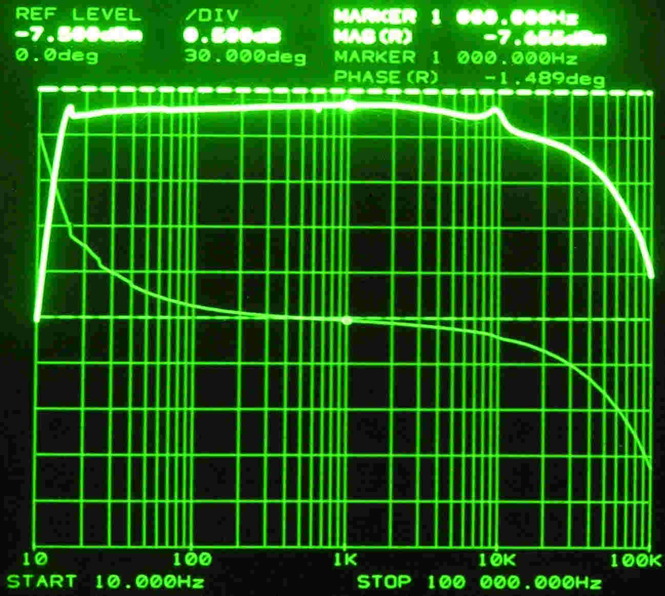

DV
#15 erstellt: 01. Feb 2008, 17:55
Update 1.2.2008, 2 x ECC40 reingekommen - NOS
Die Direktbrücke entfernt, volle Power, rauschen sehr minimal.
Kann sehr gut damit leben :-)
Wenn dann noch die EL81 kommen bin ich sehr gespannt was da sich tut.( Paarpreis 28Eu. inkl. Shipping )
Lieber Gruss,
DV
ps: wäre es sehr sinnvoll, einen AÜ 100V - 8 Ohm dranzutun?
E130L
#16 erstellt: 02. Feb 2008, 13:07
Hallo DV,
statt des teuren Ela-Trafos kannst Du es mal mit einem Ringkern-Netztrafos 2*110Vparallel /18V 50VA versuchen.
MfG Volker
richi44
#17 erstellt: 02. Feb 2008, 14:21
Der Verstärker hat ja nicht nur den 100V Ausgang, wie das Schaltbild zeigt, sondern auch Ausgänge für 3 Ohm und 16 Ohm. Und wenn man nicht volle Leistung will, kann man 8 Ohm Lautsprecher auch am 3 Ohm Anschluss betreiben.
Ein zusätzlicher 100V Trafo bringt zusätzliche Verluste (etwa 10%) und vor allem eine Klangverschlechterung.
Bertl100

E130L
#19 erstellt: 02. Feb 2008, 14:58
Hallo Bernhard,
Ringkerntrafos haben einen ganz passablen Frequenzgang, es gibt auch einige Beispiele in Jogis Röhrenbude mit Netztrafos.
MfG Volker
