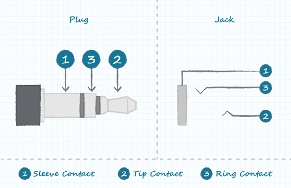

Das von mir verlinkte Kabel ist in der Balanced-Version ein TRRS Kabel. 2x2,5mm zweipolig auf einmal 2,5mm dreipolig (das habe ich auch bestellt). Wie ich sehe, haben die normalen Anschlusskabel am Nightowl sowie die von dir verlinkten jedoch auch nur einen Pol. Das Kabel was hier im Forum jedoch schon als funktionierend besprochen wurde (für die Hifiman) hat kopfhörerseitig hingegen auch 2 Pole.
Wird es also nicht funktionieren? Wie kann es aber sein, dass das erstgenannte, hier als Ersatz in einem Thread empfohlene, unsymmetrische Kabel für die Hifiman mit kopfhörerseitig ebenso zwei Polen dann funktioniert?
Wenn das Kabel kopfhörerseitig EINEN Pol haben muss, gibt es einen Adapter von 2 auf einen Pol oder ist das Kabel dann für den Müll?
Ich verstehe aber wie gesagt noch nicht wieso das Kabel welches hier als funktionierender Ersatz für den Nightowl besprochen wurde kopfhörerseitig ebenso 2 Pole hat.
[Beitrag von scorp86 am 20. Nov 2019, 16:19 bearbeitet]
CharlesDreyfus
#19 erstellt: 20. Nov 2019, 16:28
Unter zweipolig verstehe ich Tip und Shield, unter dreipolig Tip, Ring und Shield, unter vierpolig Tip, Ring, Ring und Shield.
Sowohl bei symmetrischen als auch asymmetrischen Verbindungen brauchst du am Kopfhörer pro Seite zwei Pole, Tip und Shield. Am Verstärker entweder dreipolig Tip, Ring und Shield für unsymmetrisch oder vierpolig Tip, Ring, Ring und Shield für symmetrisch.
TRRS, symmetrisch:
Tip = L+
Ring = R+
Ring = L-
Shield = R-
TRS, asymmetrisch:
Tip = L
Ring = R
Shield = Masse
[Beitrag von CharlesDreyfus am 20. Nov 2019, 16:34 bearbeitet]

Basstian85
#23 erstellt: 20. Nov 2019, 16:43
Der Ring trennt die Kontakte. Das Serienkabel hat KH-seitig 2 Pole (Links, Masse zB). Mehr braucht man nicht, weder bei unsymmetrisch noch bei symmetrisch.
Der Unterschied ist im Verstärkerseitigem Stecker, ob die Masse gemeinsam an einen Kontakt (3pol) oder separat getrennt sind (4pol).
Edit: Das Kabel von Onalon hat glaube ich nur 2 Leiter, denke da fehlt der überflüssige dritte Leiter. Sieht aus als sei es nur verdrillt, nicht geflochten (dafür braucht man min. 3). Ab dem Split ist es natürlich auch geflochten (4 Leiter)
[Beitrag von Basstian85 am 20. Nov 2019, 16:50 bearbeitet]
Firschi
#24 erstellt: 20. Nov 2019, 16:50
Fast richtig.
Beim echten symmetrischen Betrieb gibt es keine Masse als Bezugspotenzial, sondern die Spannung fällt zwischen R+ und R- bzw. L+ und L- ab. R+ und R- sind jeweils "verstärkte Signalspannungen", die invertiert bzw. um 180° phasenverschoben zueinander an den Treiber gelegt werden. Gleiches gilt natürlich für den linken Kanal.
Diesen bisherigen Ausführungen folgend ergibt sich der Schluss, dass sowohl für den unsymmetrischen als auch für den symmetrischen Betrieb zwei Leitungen gebraucht werden, die zu je einem Treiber führen.
Für Kopfhörerkabel, die als Y ausgeführt sind nutzt man die für Stereo übliche TRS Steckverbindung in anderer Weise.
Für den rechten Treiber: Tip = Rechts+, ring = Rechts-, shaft = Rechts-
Für den linken Treiber: Tip = Links+, ring = Links-, shaft = Links-
Alternativ können, da, wie gesagt, nur zwei Leitungen je Treiber benötigt werden, auch TS Stecker benutzt werden.
Für den rechten Treiber: Tip = Rechts+, shaft = Rechts-
Für den linken Treiber: Tip = Links+, shaft = Links-
Und da sind wir auch schon bei des Pudels Kern: Für welche Lösung sich ein Kopfhörer- oder Kabelhersteller entscheidet ist ohne Belang. Jeder Stecker mit mindestens 2 Kontakten ist technisch ausreichend.
[Beitrag von Firschi am 20. Nov 2019, 16:57 bearbeitet]
CharlesDreyfus
#25 erstellt: 20. Nov 2019, 16:59
Ergänzung:
Dreipolige Stecker sind ursprünglich für Kopfhörer mit einseitiger Kabelführung gedacht.
Zweipolige Strecker sind hingegen für Kopfhörer mit beidseitiger Kabelführung gedacht.
Mit der Funktionsweise von symmetrisch / asymmetrisch hat das selbstverständlich nichts zu tun.

CharlesDreyfus
#30 erstellt: 20. Nov 2019, 17:10
Kurz gesagt:
Der Stecker sollte am Ende vierpolig (TRRS) sein.
Alles andere ist eigentlich egal.
Wobei ich prinzipbedingt lieber TRRS auf 2 x TS nehmen würde, weil dies die reguläre Anschlussweise des Kopfhörers ist.
TRRS auf 2 x TRS sollte aber keinen Abbruch tun, so lange an allen Enden die 2,5 mm vorliegen.
[Beitrag von CharlesDreyfus am 20. Nov 2019, 17:13 bearbeitet]

#34 erstellt: 20. Nov 2019, 17:34
Hier
Die Ringe trennen die Kontakte.

Die Tip (Spitze) ist ein Kontakt. Und der Schaft (Sleeve) ist ein Kontakt. Das macht 2 Kontakte. Oder Pole. Der farbige Ring trennt die beiden voneinander ab.

CharlesDreyfus
#37 erstellt: 20. Nov 2019, 19:06
Die Ringe dienen nur als Isolationsmaterial. Um die Anzahl der Kanäle zu beschreiben, zählt man die Kontaktflächen, welche dann innerhalb der Buchse von leitfähigen Federn abgetastet werden:
Tip (2) = Kontaktfläche an der Spitze
Ring (3) = Kontaktfläche in der Mitte
Sleeve (1) = Kontaktfläche der Hülse
Ich weiß nicht genau, wie die 2,5 mm Buchse im Nighthawk aussieht. Gehe aber mal davon aus, dass es dort zwei Federn geben wird. Die eine tastet auf Höhe der "Tip" (2), die andere auf Höhe der "Sleeve" (1). Wenn man dann einen dreipoligen Stecker reinschiebt, werden nur "Tip" und "Sleeve" abgegriffen. "Ring" bleibt dann einfach frei.
Vom Kabel her kommen bei dir nur zwei Drähte: einer ist an "Tip" gelötet, der andere an "Sleeve".
[Beitrag von CharlesDreyfus am 20. Nov 2019, 19:08 bearbeitet]
