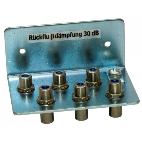

Jedes elektrische Gerät, das nur zweipolig ("Rasierapparatestecker") angeschlossen wird und ein Netzfilter für erhöhte Störsicherheit besitzt, wird Potential auf dem Metallgehäuse haben. Der maximale Stromfluss (Gehäuse z.B. gegen Heizungsrohr) ist sehr gering, es darf ja nicht gefährlich werden. Mehrere Geräte (Receiver, dranhängende Fernseher und Stereoanlagen!) zusammengeschaltet (via LNB oder Multischalter) können aber die Ströme summieren und mit etwas Pech kommt dann ein nicht mehr ungefährlicher Wert heraus. Wenn dann jemand zwischen dieses Potential und ein metallisches Teil kommt, gibt es Probleme. Kleiske führt ein krasseres Beispiel an: Gerätedefekt, z.B. eine in den receiver gefallene Stecknadel, die drinnen dummerweise Netzspannungs-Phase mit Gehäuse verbindet. Dann hätten ohne Potentialausgleich alle Receivergehäuse über das Sat-Netz Netzspannung drauf. Hallelujah...
Deshalb werden die einzelnen Schirme der Koaxkabel auf ein gemeinsames Potential "gezwungen" und dieses ist natürlich das "Haus-Potential", auf das auch alle metallischen Rohrleitungssysteme, metallischen Einbauten, der Schutzleiter usw. geklemmt werden. Damit herrscht hier die Gewissheit, dass man maximal den Kriechstrom eines einzelnen Receivers abbekommt, wenn man ihn an die Antennendose anschliesst, nachdem der Netzstecker drinsteckt. Die Summe aller Ableitströme bereits an das Sat-System angeschlossener Geräte fließt dann gegen Schutzpotenialausgleich ab.
Man macht das mit einem "Masseblock" oder "Erdungswinkel".
Da klemmt man die Kabel vom LNB ran und auf der anderen Seite die Kabel zu den Dosen. Der Winkel selbst wird mit mindestens 4 mm^2 Cu grün/gelb auf die Haupterdungsschiene (diese Schiene, auf der alle Rohrleitungssysteme aufgeklemmt werden und die an einem Erder hängt) gelegt. Wie das aufgeschaltet wird, hängt davon ab, welche Art von Schutz man der Dachantenne gönnt (separate Fangstange oder direkte Masterdung). Bei direkter Masterdung wird der Antennenerder mit der Haupterdungsschiene auf kurzem Wege verbunden (im EG oder Keller) und der erdungswinkel (mastnah, also dachnah) mit dem Mast - und somit auch mit der Haupterdungsschiene (Kleiske, Seite 12).

Geeignet bei einem Kabel ist z.B. die Kathrein ESC 30. Die stellt Dir in Class-A-Schirmung den Satanschluss dämpfungsarm zur Verfügung, die Gleichspannung vom Receiver zur LNB-Versorgung (320 mA maximal, damit formal weniger als die 400 mA, die die Receiver meist zu liefern in der Lage sind, aber mehr, als die meisten LNB ziehen) und bietet auch noch UKW / DVB-T / DAB, falls Du das mal mit einspeisen wolltest. Da Du ein Quad-LNB nehmen willst, spielt das aber ohnehin keine Rolle. Eine geeignete Dose für 2 Kabel / 2 Satreceiver wäre die Kathrein ESD 32. Die hat auch nur 3 Löcher, UKW / DVB-T / DAB kommen aus der dritten Buchse und aus der Sat-Buchse 2 - bei Dir sind diese Signale ohnehin nicht vorhanden.
Natürlich gibt es auch andere Hersteller geeigneter hochwertiger Class-A-Dosen.
