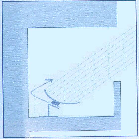

Moin aus dem hohen Norden. Habe eine Frage bezüglich des Sat empfangs. Zieh bald in eine neue Wohnung wo nur DVB-C zurverfügung steht. Nun habe ich mit dem Vermieter besprochen das ich eine Sat Anlage auf dem Balkon installieren darf. Diese sollte aber nicht am Balkon sondern auf dem Balkon ... bzw auf dem Boden vom Balkon installiert werden. Der Grund ist das der Vermieter den anderen Mietern eine Installation einer Sat Anlage untersagt hat (Vermieter ist ein Freund von mir) deshalb soll ich die Sat Anlage möglich so Installieren das es nicht jeder zieht (Wohnung ist Obergeschoss und Balkon Südseite) Nun zu meiner Frage (kenn mich mit dem Thema Sat Anlagen nicht aus) 1. Ist es möglich die Sat Anlage hinter dem Gitter/Geländer vom Balkon zustellen. Die Metallstreben haben ca einen Durchmesser von ca 1cm und einen Abstand von 5cm. 2. Welche Richtung muss diese überhaupt ausgerichtet sein? Danke schon mal für eure Hilfe. |

Metallgitter sind ganz schlecht bei 1cm/5cm schatten sie nicht nur 1/6 der Fläche ab sondern mindestens 2/6 --> statt einer 65cm = 3250cm² benötigst du dann eine SQR(3250CM²*1,33/3,14= 75cm Schüssel damit was geht. Es ist besser, wenn der Spiegel über das Geländer drüber weg sieht, was bei den ca. 30° mit denen er nach oben schielt oft möglich ist. Die Richtung findest du über den http://www.dishpointer.com -> Astra 19,2 + Adresse eingeben und dann den grünen Marker auf deinem Balkon positionieren.zum Einlesen: FAQ-Sat-TV ... es gibt auch Schüsseln, die nicht nach Schüssel aussehen z. Bsp: http://www.hifi-foru...um_id=97&thread=7476 |

um missverständnisse für den TE zu vermeiden noch eine kleine ergänzung. die schüssel muss nicht über das geländer hängen, sondern kann innerhalb der balkons recht tief auf einem balkonständer abgebracht werden, je nach tiefe des balkons halt. die 30 grad einfallswinkel von schräg oben müssen einfach frei sein, dürfen also nicht von balkondecke oder dach abgedeckt werden. hier mal ein paar beispiele: http://www.s-e-h.de/images1/4007001b.jpg http://forum.digital...-fuer-75mm-mast.html http://forum.digital...m-sat-schuessel.html http://www.vdrportal.de/board/thread.php?postid=500149 [Beitrag von Dubai-Fan am 08. Okt 2010, 08:49 bearbeitet] |
