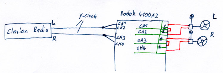

Hallo, also ich möchte an meinen Rodek 4100A2 zwei Leistungshungrige 4ohm Boxen anhängen. Rodek behauptet der is brückbar aber in der Anleitung wird darauf nicht genauer eingegangen. http://members.chello.at/manfred.seidler/auto_sound/bruecke.jpgSO stell ich mir das jetzt vor, ob das stimmt `? [Beitrag von valve0850 am 14. Mrz 2005, 22:03 bearbeitet] |

Die "inneren" Kabel brauchst du nicht. Einfach ein Lautsprecher mit + an + von Kanal 1 und - an - von Kanal 2, den anderen Lautsprecher genauso mit den Kanälen 3 und 4. Also keine Verbindung von - Kanal 1 an + Kanal 2 und - Kanal 3 an + Kanal 4 Ich hoff, des war verständlich |

thx, aber das Y Kabel brauche ich, oder reicht ein Kabel auf CH1 und eins auf CH3 ? |
