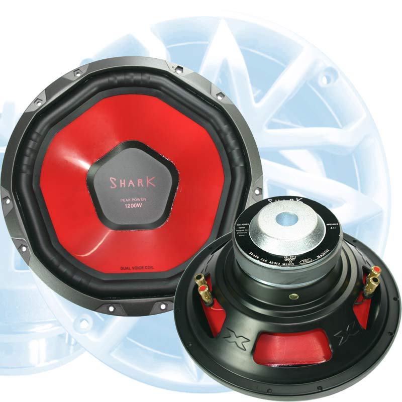

moin, folgendes problem: je lauter ich mein radio aufdrehe, desto weniger (nicht etwas mehr oder gleichbleibend, sondern wirklich weniger...) bass kommt aus meinem woofer - weiss irgendjemand woran das liegen koennte? folgendes system liegt vor (ich weiss, ist nicht das allerteuerste, aber ich mag es ):RADIO: sony CDX-R3300 ![]() VERSTAERKER: mc-hammer hurricane 1500 WOOFER: shark XPLORE-1200W (30cm RMS 600W)

@ andiwug das sein zeugs nicht das beste ist weiß er doch selbst, aber was ist nun mit der beantwortung seiner frage? ich denke nooooooooooooooob meint das so: wenn er den pegel der anlage erhöht indem er am radio lauter stellt wirds zwar vorne vom frontsystem her lauter, aber der sub wird nicht in gleichem maße lauter(kommt einem also so vor als ob der dann leiser wird, aber der wird ja objektiv nur im verhältnis zum frontsystem leiser), dies ist ein sogenannter kompressionseffekt, da hat der sub dann einfach schon sein lautstärkemaximum erreicht, kannst dann noch mehr leistung draufsetzen, und er wird trotzdem nicht mehr lauter sondern verzerrt einfach nur mehr. mein erklärungsversuch. |

das ist ja schon mal nen anfang - aber es ist wirklich so, dass der woofer leiser wird, und zwar nicht nur in relation zum frotsystem - kann das sein, dass der anlage ab einer gewissen lautstaerke zu wenig saft zur verfuegung steht?hoehen und tiefen alle richtig eingestellt - bis zu einem gewissen punkt steigt ja auch die lautstaerke des woofers, ab dann faellt sie aber. [Beitrag von nooooob am 24. Okt 2004, 08:44 bearbeitet] |

gar nicht. ielleicht wenn du den woofer einem subsonic filter gibst und ihn genau einstellst. so das er nicht so viele frequenzen spielen muß. is nur ne vermutung. ansonsten kann ich nur sagne der woofer spielt an seinem limit. oder die endstufe schaft keine verstärkung mehr. je nach dem. häng den sub mal an ne gescheite amp und du wirst hören ob es am sub oder an der amp liegt. |

das weiss ich nicht. war nur ne vermutung von mir. bei home-hifi verstärkern gibts sowas. vielleicht solltest du mal hergehen, und am radio alle bass/trelbe regler auf "0" und die loudness-schaltung auf "off" stellen. wenn dann der bass immer noch leiser wird, würde ich bissel geld sparen und evtl hochwertigere komponenten zulegen und zum richtigen einpegeln der anlage würd ich auch folgendermaßen vorgehen. die gain-regelung an der endstufe weit "zudrehen". dann das radio auf ca 75% der lautstärke einstellen und dann mit hilfe der gain-regelung an der endstufe solange hochdrehen, bis du merkliche verzerrungen wahrnimmst. natürlich sollte dabei die lautstärke zwischen dem komponentensystem und dem subwoofer annähernd gleich sein. [Beitrag von schlusenbach am 24. Okt 2004, 11:37 bearbeitet] |
