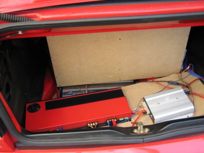

Hi! So jetzt hab i schon ziemlich viel gelesen da im Forum, muss ich was fragen auch einmal. Ich hab ein Cabrio und war vorm Winter dabei mir eine Anlage einzubauen. Das Problem ist nur, dass mein Kofferraum ziemlich klein und verbaut ist und ich deshalb keine Basskiste oder etwas in die Richtung einbauen will. Meine Lösung: ![]() ![]() Glaubt ihr dass das so gut funktionieren kann,wennder Kofferraum komplett dicht ist? lg girsi90 |

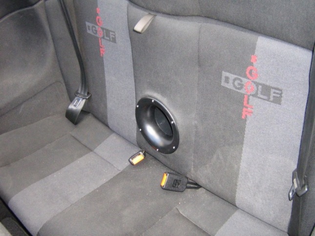

SO muss das aussehen: Von hinten: http://www.motor-tal...tId=355855&ajax=trueVon vorne: http://www.motor-tal...tId=355858&ajax=true |

Ah, die Bilder vom BigDog! Nun er hat 2 8" AudioSystem Subs im Bandpass verbaut! (Golf 3 Cabrio) Meiner letzten Erkenntnis nach ist Der Erbauer noch nicht ganz zufrienden (Portgeräusche ....) Kannst ja mal in meinen Thread gucken wie ich das im Cabrio gelöst hab! Gruss Michael |

Hab ich mir schon angeschaut garrett, schaut super aus! Ich hab mir ja am Anfang auch gedacht dass ich einfach den ganzen niedrigeren Kofferraum mit einer Kiste mache, nur hab ich dann eben gar keinen Platz mehr.... Und das mit dem port, hmm gefällt mir nicht so wirklich. Ich habe aber unter der Rückbank ca. 7cm Freiraum, könnte ich da den Port durchführen?! lg girsi90 |

Moin Moin Wie wär es denn mit ner Free Air Variante? Mal so als Überlegung. Einfach das KR Volumen als Reso nutzen und nen passenden Sub, oder gar zwei einbauen. Folglich: Wenig Einbauaufwand, keine Portgeräusche, keine Platzverluste, gute Anbindung ans FS, da der Sub direkt spielt. |

Was siehst denn auf dem Foto?! Das mach ich eh wollt wissen ob das über gut funktionieren kann oder ob ichs lassen soll..! lg girsi90 |

Wenn die LS in die Fahrgastzelle spielen und die LS für Free-Air ausgelegt sind und dann noch der passende AMp mit genug Leistung und Kontrolle, dann sollte es gelingen, warum nicht? Ich versteh jetzt nur deinen Ansatz nicht mehr, da du ja von einem Bandpass-Prinzip geredet hast. Das Free-Air Prinzip ist jedoch das einer geschlossenen Box, wobei nur das Boxenvolumen wesentlich größer gewählt ist (TSP). Was wolltest du denn dann verbauen für LS? An welchem AMP? |

Ja ist schon klar war eh als geschlossenes System gedacht! Nun ja das auf dem Foto sind mein Amp und meine LS..... Magnat, das Qualitätsprodukt Nr.1 hab ich mir einmal irgendwann gekauft.. Und die Lautsprecher sind vom Flohmarkt... Jetzt weiß ich inzwischen dass das SO sicher nichts wird, aber bevor ich mir neue Sachen kauf wollt ich einmal fragen ob das überhaupt Sinn hat und funktionieren kann.. Oder obs vielleicht schon wer so gebaut hat?! lg girsi90 |

Nein Nein Nein Immer noch nicht verstanden! Free-Airs spielen auf das ganze KR Volumen. Einfach die Subs in die Löcher zur Fahrgastzelle einbauen, abdichten, anschliessen, fertig. Das ist dann alles. Nix verkleinern, dann kommst du auf eine geschl. Box und nicht auf Free-Air. Und jetzt google endlich nach dem Free-Air Prinzip, sonst hau ich zu |

Hi! Schau, wie groß die LS für die Löcher sein dürfen. Dann suchst du dir zwei Stück mit einem Qts von ~0,7 in dieser Größe. Die Subs werden dann mit einer MDF-Platte an den Ausschnitten befestigt. Und zwar so, es zwischen Fahrgastraum und Kofferraum absolut luftdicht ist. Das wars dann auch schon.
In dem Fall zwei JL 8W7 an einer alten Colli und ab geht die Post. der Simon |
