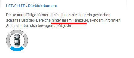

Hallo, kennt sich jemand mit den Rückfahrt Kameras von Alpine aus? Bin mir nicht sicher ob ich die 117er oder die 157er kaufen sollte. Wäre dankbar über Tipps von jemandem der beide kennt. |

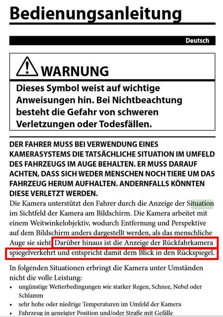

Bei der Kamera die ich mir gerade bestellen will steht Spiegelbildansicht. Kann man das umstellen? Weil für forne wäre das ja recht doof. |

Welche hast denn bestellt? Nach, die Kamera die ich so in den Fingern hatte war manchmal noch ein Kabel dran, damit man das Bild spiegeln konnte, je nach Einbausituation. |

Habe jetzt 2 mal die 117 von Alpine bestellt |

Na wenn man in den Rückspiegel guckt sieht man wie es sein sollte, das passt schon. Aber bissel basteln ist angesagt, die Kamera hat ja einen alpine-spezifischen Stecker und der passt nur einmal ans Gerät und den anderen musst du auf Cinch basteln inkl Stromversorgung. Wenn du die Kamera inkl Halterung verbauen willst, dann behandle die Halterung vorher noch mit ordentlich Rostschutz, sonst hast nur einen Winter Freude dran |
