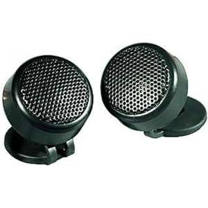

- Benötige ich einen oder mehrere Höchtöner? Bisher habe ich keinen verplant. Soll ich einen verbauen? Wenn ja, wo ist im 190er Platz dafür?

ist es ratsam die Hochtöner weit oben zu verbauen,
zB in der A-Säule oder im Spiegeldreieck.
http://www.carhifine.../04/endprodukt51.jpg
http://www.mr-db.de/...ecke%20Golf%204.html
http://www.hifi-foru...hread=181&postID=1#1
http://www.hifi-foru...ead=17123&postID=1#1
http://www.tuning-fa...-spiegeldreieck.html
http://www.epicenter...r-im-spiegeldreieck/
...... und auf den Fahrer auszurichten.
Wenn die gegen die Scheibe spielen kann es zu sehr unangenehmen Überhöhungen kommen,
was einen vorlauten und spitzen Hochtonbereich zur Folge hat.
zB sowas:
http://www.etongmbh....me/pro-110/1/pid/45/

Ich seh im Moment nur das Problem, dass die Hochtöner nicht in die A-Säule des 190ers passen. Schließlich ist es ein altes Auto, da waren die Säulen noch nicht so dick. Und es würde nicht original ausschauen, wenn sie rausstehen würden. Hat vielleicht einer Erfahrung mit Hochtönern im 190er?

Zum Thema Hochtöner benutzt einfach mal die Bildersuche im Google,
bin sicher Du wirst irgendeine Lösung finden.
http://www.hifi-forum.de/bild/w123_146101.html
http://di1-3.shoppin...0_Pioneer+TS+S15.jpg
http://ecx.images-am...1L._SL500_AA300_.jpg

Nochmal zum Thema Hochtöner: Gibt es vielleicht Lösungen, bei denen der Hochtöner bereits im Lautsprecher mit integriert ist? eine solche Lösung würde ich einer "Bastellösung" vorziehen.

Es gibt diverse möglichkeiten den Hochtöner zu integrieren, meist MUSS aber gebastelt werden... Wenn du guten Klang möchtest, musst du den Hochtöner auf Höhe des Amaturenbretts montieren...

FS: Ich selber habe ein 2-Wege-Kompo-System bei denen sich die HT in den Spiegeldreiecken befinden und die Tieftöner in den Originaleinbauplätzen. Vorteil dabei ist, dass man bei Bedarf sehr einfach das Originalbild wieder herstellen kann, da die Abdeckungen sehr günstig sind. Die Frequenzweichen des Systems befinden sich wie die Endstufen unter der Rückbank. Falls dich das mit den Hochtönern optisch stört, würde ich die Breitbandlautsprecher empfehlen. Diese Möglichkeit ist beim 190er auch beliebt.
RS: Hier würde ich die Original-LS drin lassen und diese über das Radio spielen lassen. Ich habe meine zwar getaucht, aber dies würde ich nicht nocheinmal machen, da es aus meiner Sicht keinen Sinn macht.

Hochtöner
