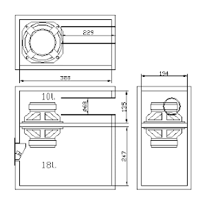

Super-Sound
#20 erstellt: 01. Apr 2010, 15:16
Okey das sind genug Worte der Überzeugung dann werd ich mein BR verabschieden
und einer meiner 2 DDs Abgeben....
Leider habe ich kein blassen wie so ein bandpasskonzept aussehen soll ?!?!
und mit "an den Innenraum ankoppel" meint Ihr die Skisacköffnung als Relexport Direkt benutzen ???
Also so das ich durch Sie Praktisch ins Gehäuse reinsehe !?
Die 140 Liter sind wirklich Äußerstes maximum mit dem BR gewesen das heißt 80 Lang 75 bieit 30 Hoch.
1cm mehr auf einer seite un schon lässt sich das Haus nichtmehr ein oder aus laden...
Den Bandpass möchte ich gern selber Bauen da kein Händler in meiner Nähe ist...
Der nahegelegenste ist "Gladen" in Tübingen.
Ich selber komm aus Ravensburg !
Danke für eure Zahlreichen Antworten
Lg Martin
So stellt Ihr euch das Ganze in etwa vor Richtig :::::
http://www.audi4ever.at/phpbb3/viewtopic.php?f=4&t=54934
[Beitrag von Super-Sound am 01. Apr 2010, 15:20 bearbeitet]
'Stefan'
#21 erstellt: 01. Apr 2010, 15:23
So ähnlich. Der BR-Port spielt eben durch den Skisack (oder die Hutablage) in den Innenraum.
Richtig.

Ich frage mich gerade wie es machbar ist mit meim DD ein Bandpass zu bauen hinsichtlich der Gehäußeabmessungen schlißlich sollt der DD ja im Gehäuße "stehen" und net "liegen" oder ist ein BP auch so konstruierbar das der DD zum Himmel zeigt ???
Das würde dann sicher n saukomplexes Gehäuße geben...
Weil ich weis nicht wie mann die Maße festlegen soll so das mann das Gehäuße noch in dem Kofferraum bekommt
Ganz schön Scheiße wenn mann keine Umklappbare Rücksitzbank hat
Mal so nebenbei---
Kann mir erklärt werden wie so ein Bandpass überhaupt funktiouniert denn eine seite der Chassis ist ja in ner Geschloßenen Kammer, erschwärt das nicht den Luftausglich und das auslenken des Woofers ?!?!?
oder ist das genau das was ein bandpass ausmacht !
Wenn Das Volumen nicht das Entscheidende ist dann könnt es ja net so eng werden mit dem Platzproblem !!!
Freut mich übrigens sehr das mein Thread so Warmgeloffen ist.
Bin ja froh wenn mann mir hier weiter hilft wo auch sonst...
Das müsstest du ausmessen und ausrechnen, wie viel Volumen du bei der Bauweise in der oberen Kammer hinbekommst. Alternative dazu wäre der Schräge verbau...wenn man da an Höhe gewinnt...
Wenns nicht reicht, muss der zweite 9515 auch weichen.
Man muss halt Lautsprecher nehmen, die vom Platz her passen.
hg_thiel
#41 erstellt: 03. Apr 2010, 22:06

Also setzen mann wenn mann Bandpass für die Limo Baut Grundsätzlich ein Einkammer ventiliertes ein, auch bei meinem Fall jetzt?
Man schaut halt, dass man ein Chassis nimmt, das im 4th-Order zufriedenstellend spielt. 6th-Order und solche Fürze sind halt ungleich komplizierter zu berechnen und abzustimmen.
Heißt NICHT, dass das bei einem 4th-Order einfach wäre.

hg_thiel
#45 erstellt: 03. Apr 2010, 22:20
mein 9510F läuft in 15 liter geschlossen + 45 liter ventiliert mit 160cm² portfläche auf ca 65 - 67 hz abgestimmt ganz gut. man muss aber einen tiefen und steilen lowpass filter setzen. 40 - 50 hz mit 18 / 24 db
das lässt schon leute ganz schnell aussteigen, die sowas nicht kennen.
mit einem 15" müssten schon die scheibenwischer stark anfangen in bewegung zu kommen.
also laut genug gehts schon locker mit einem. mit aller gewalt zwei verbauen wird garantiert nichts.
ich würde für den 15" einfach mal 50 - 60 liter geschlossen + mind 100 liter ventiliert ausprobieren. portfläche wirste wohl soviel nehmen müsse, wie der skisack hergibt. wenn du die fläche vom port und das volumen des ventilierten teil weißt, kann ich dir die länge vorschlagen.
manchmal muss man ein teil des gehäuses auch im kofferraum zusammenschrauben
