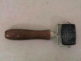

Ist das Alubutyl richtig angedrückt? Das sieht mir so nach "handwarm" aus. Das muss RICHTIG FEST angepresst werden (mit so einem ALB-Roller oder einem Nahtroller) damit es seine Wirkung komplett entfaltet. Bevor du die Löcher zumachst, musst du aber noch mit Lochblechband o.ä. arbeiten. Die Löcher sind so groß, da geht einiges an Stabilität verloren. Und ja, doppellagig macht da Sinn! Nicht vergessen, in den Löchern eine Wölbung nach innen zu formen. ![]()
Da kommste doch durch das große Loch unten ran. Das Gestänge verpackst du in Strohhalmen o.ä., dann von hinten eine Lage Evo 1.3 drauf, anschließend von vorne. |

Alubutyl musste nicht erwärmen. ![]() Mit der Hand andrücken reicht wie gesagt nicht aus, da gehste besser nochmal ran! z.B. hiermit: http://www.variotex.com/productdetails.aspx?productid=36Zwar zweckentfremdet, aber egal. ![]() Alternativ sowas: |
