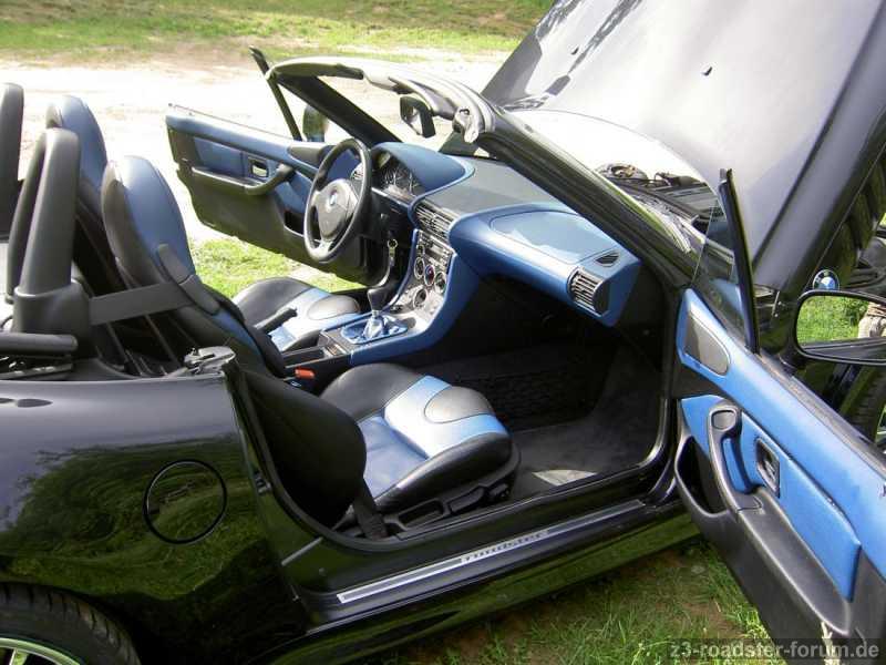

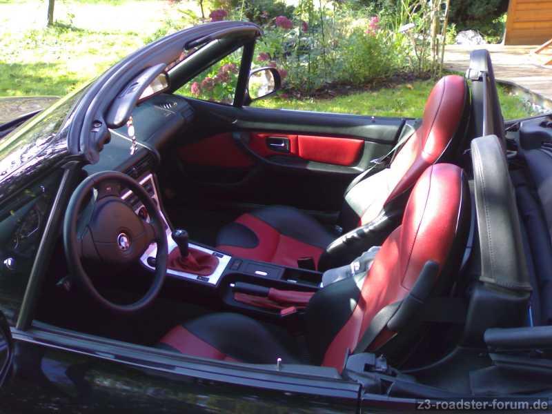

wenn das ganze möglichst stabil sein soll...wieso dann also nicht direkt ans Blech sondern Holz dazwischen? Simon1986 kennst du die Einbauplätze im Z3 was die Hochtöner angeht? Wie mir bisher immer gesagt wurde wäre das Spiegeldreieck ein super Platz für Hochtöner, also wieso dann nicht die Originalen Plätze, die ja fast die selbe Position haben? Auf den Bildern kann man sehen wo die original Einbauplätze sind. http://www.z3-roadster-forum.de/phpBB2/foto4414.png http://www.z3-roadster-forum.de/phpBB2/foto3998.pngSind diese wirklich soo schlecht? Ich will das ganze möglichst verstecken und dann die Tweeter aufs Armaturenbrett draufpacken würde nicht so super passen... |
Simon
Inventar |
#8
erstellt: 08. Sep 2007, 15:21
Hi! Hab mir gerade eingebildet, dass die an der selben Stelle wie im E36 sitzen. Aber ich persönlich würde sie trotzdem weiter rauf und weiter vor bringen. Wenn es aber wirklich komplett unsichtbar sein soll, kannst sie auch dort einbauen. der Simon |
