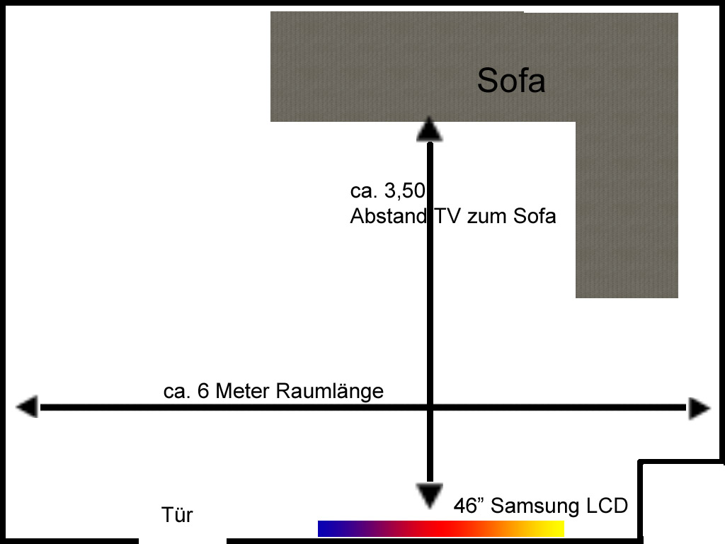

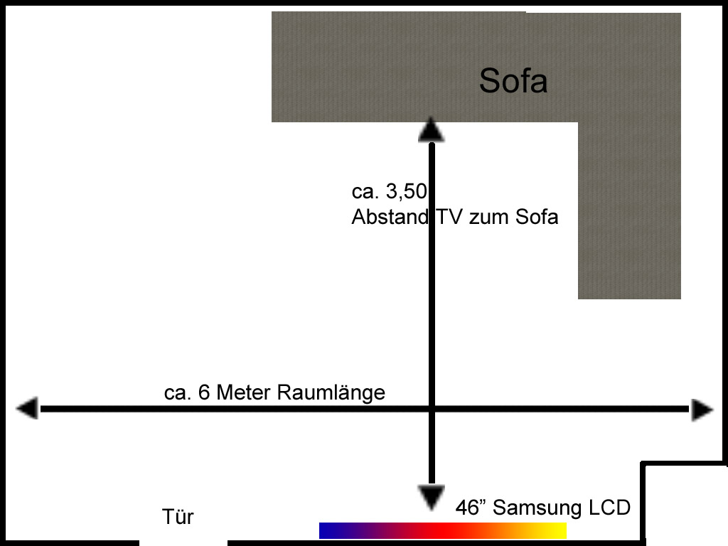

Mein Problem ist, dass unser Sofa genau hinten an der Wand steht. Von daher ist es schlecht 5.1 Boxen aufzustellen. Ich merke das hier bei meinem Concept E Magnum, dass der Surround Klang nicht richtig rüber kommt, wenn die Boxen neben einem stehen und nicht hinter einem. In meinem Fall kommen wohl auch nicht Systeme wie das Yamaha SP-1 in Frage. Denn der Ton wird ja von der hinteren Wand reflektiert. Und wenn ich ganz hinten sitze kommt ja auch kein Raumklang zustande. Hier mal eine Skizze von meiner Wohnzimmersituation. http://www.computerb...d=43518&d=1140205176Taugt das Bose CineMate™ Digital Home Cinema Speaker System für meine Räumlichkeiten etwas, oder welche Lösung würdet ihr mir vorschlagen, wenn man nicht mehr als 1000€ für den Sound ausgeben will. |

Hallo Se_Gall! Naja, eigentlich würde ich dir in deiner Situation Dipole vorschlagen. Ich bin in einer ähnlichen Lage (Sofa direkt vor der Rückand) und bin eigentlich sehr zufrieden mit dem Ergebnis. Dabei habe ich die Dipole so montiert, dass sie leicht nach innen angewinkelt sind. Damit habe ich keine Schallanteile die mein Ohr auf direktem Weg erreichen und es ergibt sich damit das gewünschte diffuse und recht räumliche Klangbild. Ich weiss aber natürlich nicht ob du mit einer solchen Lösung leben willst/kannst. Die meisten Dipole sind dann doch schon etwas größer als von dir vielleicht gewünscht. Das Cinemate hast du ja schon verworfen. Ich habe das System 321 eine Zeit lang gehabt. Es ist was den Anschluss und die Verkabelung betrifft sicherlich sehr unproblematisch. Der dabei erzielte Heimkinoeffekt lässt sich aber mit einer herkömmlichen 5.1 Lautsprecher Anordnung meiner Erfahrung nach nicht vergleichen. Grüße Tom |

aber das würde doch noch gehen mit 5.1, die rear ls stehen doch sowieso hinten beim sofa. du sitzt ja nicht direkt vor deinem fernseher. also nach dieser skizze her würde ich sagen das geht mit 5.1. ausserdem macht das doch viel mehr spaß. |

Mein räumlicher Aufbau sieht bis auf die Position der Tür sehr ähnlich aus, allerdings etwas kleiner. Ich werwende als Rear ein Paar Canton ERGO R51 Dipol, die praktisch parallel zur Rücklehne abstrahlen und bin mit dem Ergebnis sehr zufrieden. Aber auch seitliche Aufstellung ist kein wirkliches Problem (hatte ich vorher auch mit alten Canton LE 400 aus den 70ern). Bei korrekter Einstellung am Receiver ist auch der Surround kein Thema. Wenn du schon (wie ich selber auch ) leider nur ein eingeschränktes Budget für die Lautsprecher hast, wäre es vielleicht eine Überlegung wert, gebrauchte z.B. bei Ebay zu erstehen. Mit etwas Geduld bekommt man da ganz feine LS für sehr kleines Geld . . . . . z.B. ein Paar ERGO 100 für unter 350 Euronen . Nur daß was Neues auf dem Markt ist heißt ja nicht, daß die älteren Modelle plötzlich schlecht sind.Gruß Olaf [Beitrag von Shadow-HH am 18. Feb 2006, 08:22 bearbeitet] |
