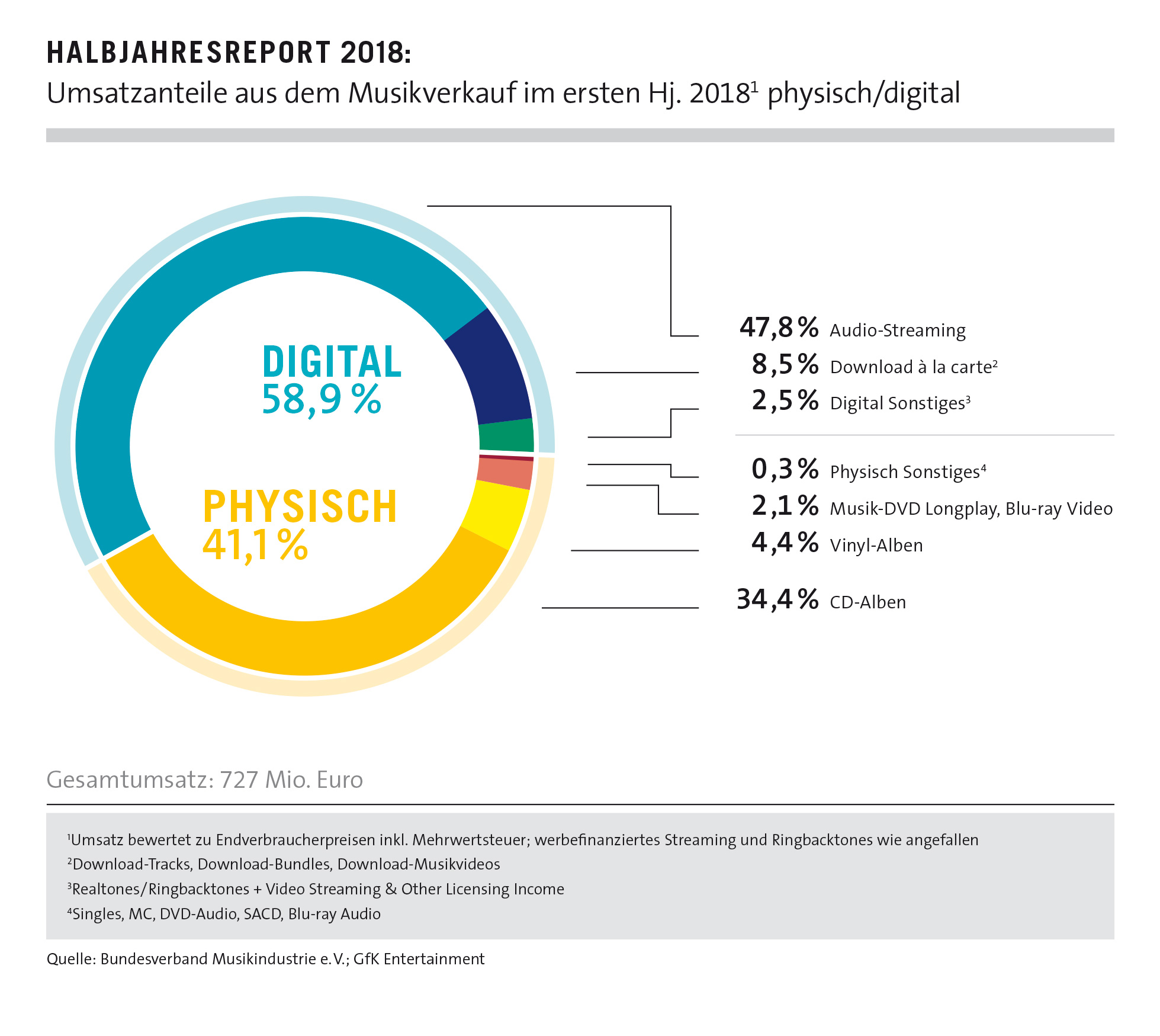

8erberg
#17 erstellt: 20. Jul 2018, 09:57
Hallo,
beim Nachfragerückgang von -13,3 % laut neuesten Zahlen dürfte sich das mit dem Kapazitätsengpass erledigt haben.
http://www.musikindu...ng-ueberholt-die-cd/
http://www.musikindu...2dpi_RZ_1HJ_2018.jpg
Ich denke dieses spricht auch wohl dafür, dass in dem Bereich eher äusserst vorsichtig investiert wird.
Peter
[Beitrag von 8erberg am 20. Jul 2018, 10:00 bearbeitet]
herrdadajew
#18 erstellt: 20. Jul 2018, 10:08
Und weil es keine neuen Preß- und Schneidmaschinen gibt, fahren weltweit alle Preßwerke an der Kapazitätsgrenze.
Die fahren alle 24/7 in ihren Preßwerken und können trotzdem die Nachfrage nicht befriedigen
Und um in neue Maschinen und Anlagen zu investieren, ist die Nachfrage widerum zu klein, oder?
VG
[Beitrag von herrdadajew am 20. Jul 2018, 10:09 bearbeitet]
herrdadajew
#19 erstellt: 20. Jul 2018, 10:11
... neuestens wieder zu unsicher...
Passat
#20 erstellt: 20. Jul 2018, 10:12
Diese Zahlen sind aber verzerrt, denn es wird nicht die Anzahl an Alben/Titeln als Maßstab genommen, sondern der Umsatz.
Nehmen wir eine CD mit 15 Titeln.
Die liegt für 12,99 € im Laden.
Dagegen 15 Titel zu je 99 Cent im Download, macht in der Summe 14,85 €.
Bzgl. Titelanzahl identisch, bzgl. Umsatz aber nicht.
Und die Zahlen von Vinyl sind gegenüber der CD deswegen auch verfälscht.
Ein Album auf CD ist zu 99,9% erheblich günstiger als das exakt gleiche Album auf LP.
Es wird also pro einzelner LP mehr Umsaz gemacht als pro einzelner CD.
Und das schon zu regulären Preisen.
Viele ältere Alben gibts dagegen auf CD schon für 6-7,- €.
Diese Statistik müsste nach Alben und Singles aufschlüsseln.
Also:
Wieviele Alben wurden als CD, LP, Download, Streaming etc. verkauft?
Wieviele Singles/Titel wurden als CD, Vinyl, Download, Streaming etc. verkauft?
Grüße
Roman
