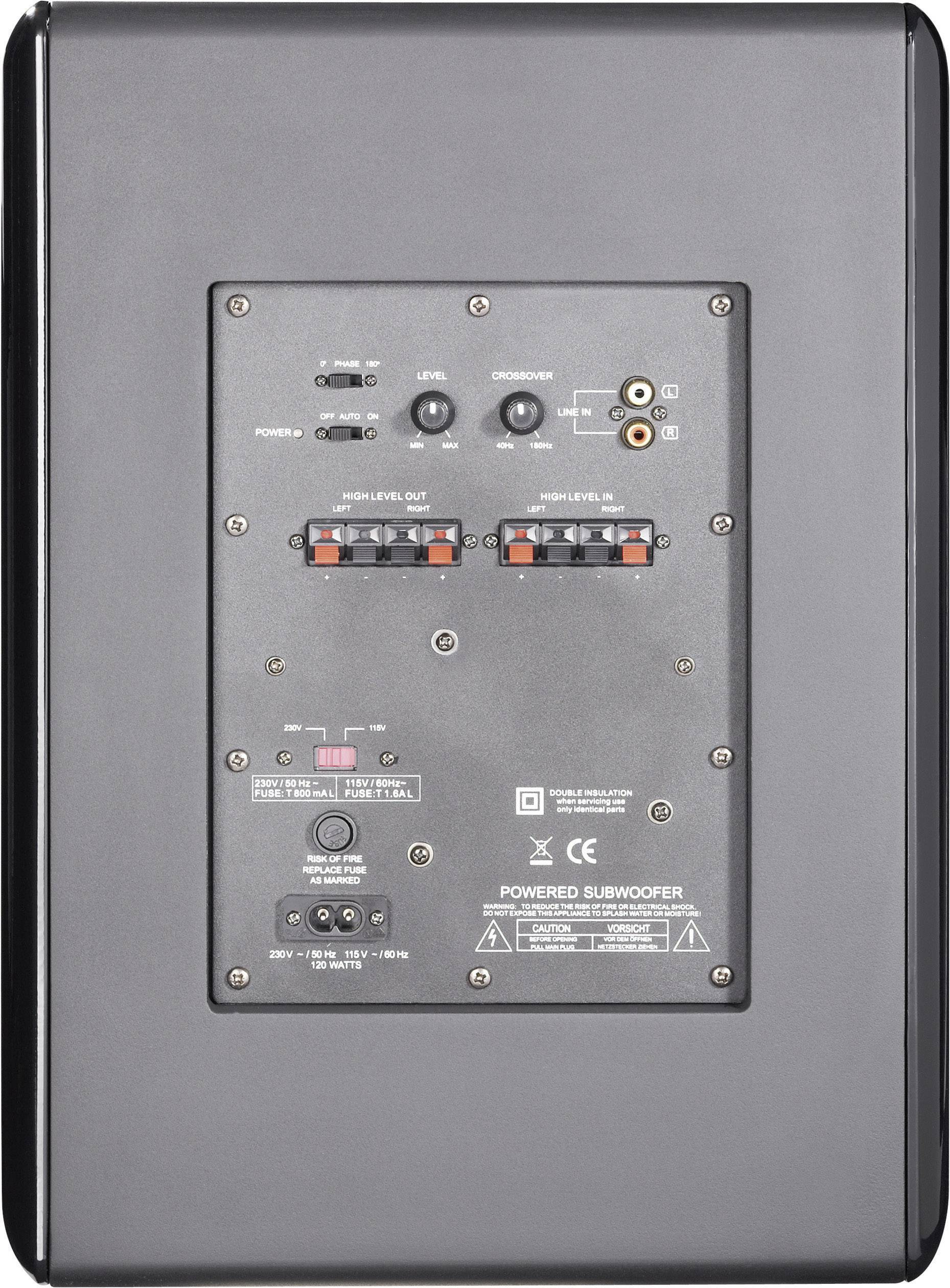

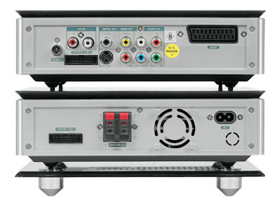

Ich habe eine Micro-Hifi-Anlage Philips MCD716 und möchte daran einen Subwoofer, bevorzugt den Mivoc Hype 10, anschließen. 1. Geht das? 2. Wie? Ich habe überlegt, die High-Ausgänge des Verstärkers an die High-Eingänge des Subs anzuschließen und die High-Ausgänge des Subs mit den High-Eingängen der Lautsprecher. Allerdings befürchte ich, dass die High-Eingänge des Subs zum Passivbetrieb gedacht sind, aber ich will ihn ja aktiv betreiben. Wie mache ich das richtig? Anschlüsse des Subs: http://www.voelkner.de/products/216257/700-xl.jpg Anschlüsse des Verstärkers: http://4.bp.blogspot...s400/Mcd716+rear.jpg

Hab schon. Also ob des so funktioniert so wie in den einen Therad weis ich nicht. Ich würde es anders machen. Du nimmst einfach die 2 Lautsprechkabeln von den Boxen, klemmst sie beim Sub an und dann 2 andere Kabel vom Sub Highlevel Out zu den Boxen! Bin mir nicht sicher ob's so geht glaube aber schon. |

Genau das war ja auch mein Ansatz, aber es könnte ja sein dass der Highlevel-Input des Subwoofers für den Passivbetrieb gedacht ist |

Nein normalerweise nicht! Mein Sub hat auch die Eingänge und ich habe gefragt für was die da sind. Er hat mir es so erklärt, wie ich es dir erklärt habe. Also aktiv. Aber er hat auch gesagt, dass eventuell die Qualität vom Sub etwas schlechter wird. Aber es gibt ja bei dir nur diese Lösung. [Beitrag von homecinemahifi am 16. Sep 2012, 13:03 bearbeitet] |

Hey! Hab eine Panasonic SA-PM41 und würde den Hype 10 gerne genauo anschließen wie 'janqwertzuiop'. Frage: Ist das Signal, das dann bei High-Level out rauskommt irgendwie verändert/ verstärkt? Nicht, dass ich mir noch meine LS durchbrenne Woanders im Forum hieß es auch, dass ich beide Kabel (LS+Sub) einfach zusammen direkt in den Ausgang der Anlage klemmen könnte. Ist das besser/ schlechter als Sub + LS in Reihe? |

Verstärkt ist es auf keinen Fall. Keine Gefahr für die Lautsprecher. Eventuell wir das Tiefbasssignal, dass der Mivoc dann übernimmt herausgefiltert. Also noch ungefährlicher für den Lautsprecher. Ob der Mivoc aber wirklich dass vom Tiefbass befreite Signal weiterleitet oder nur das komplette Signal durchschleift, weiß ich nicht. Eventuell mal eine Mail an Mivoc.
Das war ich, oder? Falls Du den Mivoc parallel an die (Tief)-Lautsprecherausgänge klemmst, ist das genauso, wenn der Mivoc das komplette Signal durchschleift. Befreit der Mivoc das weitergeleitete Signal vom Tiefbass, kann man nicht sagen ob besser oder schlechter. Hier heisst es ausprobieren, wie sich das bei Deiner Lautsprecheraufstellung im Raum anhört. Schönen Gruß Georg |
