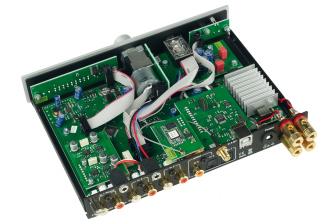

Beispielsweise eine, wenn auch eigentlich zu teuer Pro-Ject Stereo Box DS2.
Das ist ein Vollverstärker mit eingebautem Phono-Entzerrer-Vorverstärker für MM und MC (offenbar nicht einstellbar/anpassbar).

Ein MaiA hätte auch einen D/A Wandler aber er führt außerdem auch analoge Signale einfach so weiter. Verstehe ich das richtig?
Der MaiA hat analoge und digitale Eingänge und analoge Ausgänge.
Ob alle eingehenden Signale digital behandelt werden weiß ich nicht.
Mir wäre eine digitale Lautstärkeregelung (plus Angleichung der Pegel der Quellgeräte) recht und dafür müssten auch die eingehenden analogen Signale zuerst in digitale Signale gewandelt werden.
Der MaiA hat aber gemäß dem was man von den Innereien sehen kann ein klassisches Schleifpotenziometer mit Motor.
https://www.hifitest...erstaerker-30147.jpg
Ich gehe derzeit davon aus, dass eingehende analoge Signale bei diesem Gerät nicht digitalisiert werden.
LG Michael
