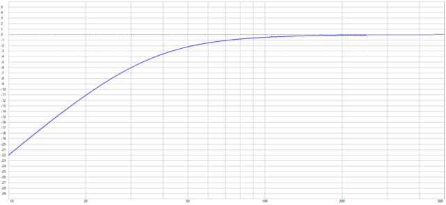

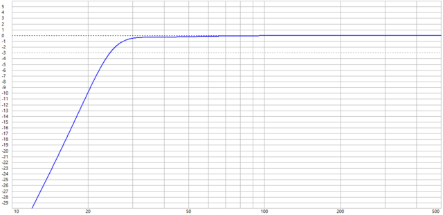

Hier mal ein Beispiel für einen geschlossenen 12-Zoll-Subwoofer:
Subwooferchassis
SB-Acoustics SB34SWPL76-4
Verstärkermodul
Monacor Sam 300D
Dämmwatte
Als Baumaterial 20mm starke MDF-Platte
Maße der Platten:
2x 400mm x 400mm x 20mm MDF-Platte
2x 400mm x 360mm x 10mm MDF-Platte
2x 360mm x 360mm x 20mm MDF-Platte
Dazu noch 2 Verstrebungen zur Verseifung und Stabilisierung
Kosten:193€ (Subwooferchassis) + 123€ (aktives Modul) + 10€ (Dämmmaterial) + ca. 20€ (Holz) = 346 €
simulierter Frequenzgang ohne aktive Entzerrung:
ohne Entzerrung
simulierter Frequenzgang mit aktiver Entzerrung bei 27Hz +6db 2.Ord. :
mit Entzerrung
[Beitrag von StormEmpire am 28. Mrz 2020, 15:28 bearbeitet]
