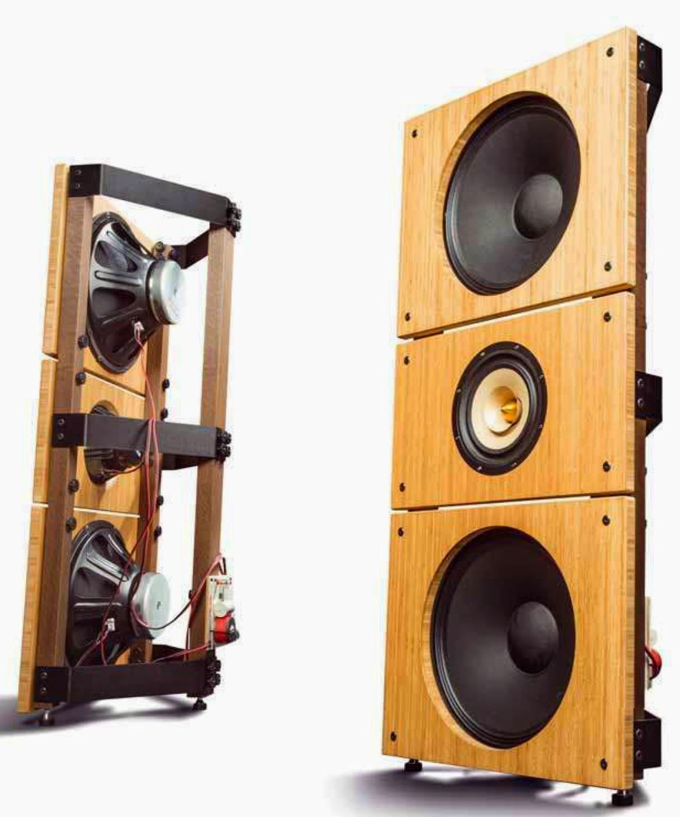

Mit Konzept meine ich die zu den Gegebenheiten passende Bauart.
Wie Dipole in der Regel von hinten aussehen ist dir bekannt?
http://3.bp.blogspot...XQ5c/s1600/dipol.jpg
Bezüglich "deiner Musik", ein wirklich guter Lautsprecher wird damit keine Probleme haben.
Lautsprecher, welche nur bestimmtes Musikmaterial wiedergeben können, sind keine guten Lautsprecher.
Falls dann in Sachen Einrichtung und Konzept ein "herkömmlicher" Lautsprecher in Frage kommen sollte und du noch einen Tipp möchtest,

Mickey_Mouse (Beitrag #6) schrieb:
ich persönlich halte von Bipolen oder Rundum-Strahlern gar nichts, das ist aber sicherlich in erster Linie Geschmacksache. In sehr großen Räumen kann man das vielleicht noch machen aber gerade dann sollte die Umgebung genau symmetrisch sein, weil diese Teile eben von dem "Dreck" leben, den sie nicht als Direktschall zum Hörer sondern in den Raum raus pusten.
Und ich persönlich möchte nicht mehr mit Lautsprechern leben,
denen man das Box-Sein irgendwie anhört. Dass das Problem
nicht endgültig gelöst ist, zeigt der Aufwand, den viele Hersteller
bei den Gehäusen treiben (und dann immer noch mit den steh-
henden Wellen in der Box zu kämpfen haben). Das heißt nicht,
dass Dipole überall passen. Aber wenn sie denn passen, haben
übliche Boxen es schwer, bei akustischen Musikinstrumenten
irgendwie zu konkurrieren.
Gruß Mart
