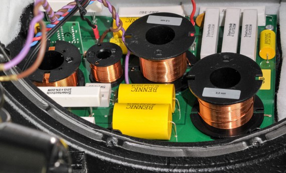

Da die Überschrift ja eigentlich schon alles sagt, lasse ich hier mal Bilder sprechen. Ihr seit herzlich eingeladen, mit anderen Bildern zu folgen, wo man den Eindruck bekommen könnte - Außen Hui, innen Pfui.
Ein sehr schlimmes Beispiel, wie ich finde, ist folgendes Foto einer Weiche einer Dali Rubicon für 2400 Euro das Stück, die von außen und von der Optik her so perfekt erscheint. Doch von innen? Mir scheint, als hätte es da nicht mal für eine richtige Platine gereicht. Zudem wirkt alles irgendwie nur lieblos drauf geklatscht und es befinden sich fast nur Elkos auf ihr.
Habt ihr weitere Beispiele?
Dali-Rubicon-6-Innenleben
[Beitrag von MasterKenobi am 05. Jun 2016, 00:14 bearbeitet]

Vollkommen zweckmäßig aufgebaute FQW.
Ich weiß ehrlich gesagt nicht wo dein Problem ist?
Eine Lautsprecherbox soll eigentlich nur eines machen: gut klingen.
Heute sind die Menschen aber auch an Design und diesem ganzen optischen Firlefanz interessiert, also muss die Box auch gut aussehen.
Die FQW soll lediglich das eingehende "Gesamtsignal" passend auf die einzelwege aufteilen.
Dafür braucht sie nicht gut auszusehen, sie steck ja eh im Gehäuse...
Immerhin sind die Spulen korrekt angeordnet.
Bisschen übertrieben, deine Reaktion.
Ich würde eher sowas in Frage stellen wie: wie teuer und angeblich gut soll meine 2400€-Box sein, und wie gut ist sie wirklich?
Messen, hören, vergleichen, entscheiden.
Die Optik der FQW halte ich dabei für den letzten Punkt der wichtig ist.

die Weiche sieht zweckmäßig und ordentlich aufgebaut aus! Vielleicht ist das "quantitativ" für eine 3-1/2 Wege Box "etwas wenig"...
kannst du eigentlich einen Elko von einem Widerstand und einer Spule unterscheiden?!? Scheint mir nicht so...
Hier mal zum Vergleich die (zweiteilige) Weiche einer genauso teuren Audio Physic Scorpio (ebenfalls 3-1/2 Wege, ein direkter Größenvergleich wäre ganz interessant)

Zudem lieber aufwändigere Weichen mit sinnvoll (also nicht parallel) angeordneten Luftspulen auf einen Brettchen wie im oberen Bild als Mundorf bestückte 6dB "Boutique-Weichen" mit nur wenigen Bauteilen oder Kernspulen.
Nö.
Besser: http://www.productio...3%BCller-570x344.jpg
https://cdn.korn.eu/pictures/product/400/232696.jpg
Bei den Frequenzweichen von PA-Boxen hat es sogar für eine ordentliche Leiterplatte gereicht. Das war selbst in den billigen 129€-Plaste-PA-Boxen so, die ich vor ein paar Jahren anschaffte.
MfG
DB
[Beitrag von DB am 05. Jun 2016, 10:52 bearbeitet]

Kurze Leitungswege, gut dimensionierte Kabel zu den Anschlusspunkten, Luftspulen, richtig angeordnet.
Leiterplatten sind mMn SCHLECHTER als die gezeigte Weiche!!

Die Weiche sieht für den Hobbyisten vielleicht schlimmer aus, als sie ist. Freie Verdrahtung ist ein Pluspunkt, da der Übergangswiderstand des Platinenmaterials weg fällt und zusätzlich fallen mir positiv die Luftspulen auf, die ohne Eisenkern verzerrungsärmer sind. Nur die eine Spule hat nen Eisenkern, der bei entsprechnd kleiner Bauform der Spule dafür sorgt, dass die Induktivität trotzdem hoch ausfällt. Wird dann wohl im Bassbereich liegen und dort fallen die Verzerrungen nicht auf, da sie höherfrequent sind.
Kondis? Ok, die sehen billig aus. Wobei im Hintergrund sieht einer aus, wie ein MKP. Evtl sind die anderen nur für Korrekturglieder und dann reichen einfache Elkos.

Nein, das macht es tatsächlich nicht. Irgendeine Sache hat Sinn, ist sinnvoll oder ergibt Sinn.
Ansonsten ist es schon zweckmäßiger, richtige Leiterplatten aus anderem als gepreßten Haferflocken zu verwenden. Leiterplatten verkohlen beim Löten nicht so schnell wie Preßpappe. Sie sind mechanisch fester. Sie nehmen keine Feuchtigkeit auf. Es sind auch die elektrischen Eigenschaften besser.
Eine dergestaltige Frequenzweiche hätte ich eher in Billigboxen vermutet.
Im Gegensatz dazu: das hier, auch aus einer Heimbox.
@Apalone:
Die Weiche IST hochwertig!
Na, wenn Du meinst...
Grundplatte s.o.
Spulen ohne Wickelkörper, auf der einzigen Spule mit Wickelkörper Kabelbinder über Kreuz, die wegrutschen können und dann das Bauteil auch nicht mehr halten.
Heißkleberkleckse, um blanke Leitungen in ihrer Lage zu definieren (ein paar kleine Stücken Isolierschlauch zu teuer?). Ein wenig mehr Mühe hätte man sich in der Preisklasse schon geben können.
Sehr ähnlich:
Klick
Klick
So ein Aufbau mag noch gehen, wenn man Bauteile für Schraubbefestigung hat, so wie hier. Aber selbst dabei verwendete man keine Preßpappe.
Es wird funktionieren, das sicher. Aber sonst?

Ich kenne den LSP zwar nicht, sehe hier aber auch kein "sehr schlimmes Beispiel" und eine freie Verdrahtung "als hätte es da nicht mal für eine richtige Platine gereicht" ist grundsätzlich weder schlechter, noch kommt sie den Hersteller günstiger als eine bestückte Platine. Ich gehöre auch zu denen, die eine Weiche mit weniger Bauteilen jederzeit einem Bauteilegrab vorziehen, durch das der F-Gang im Messraum (und nur da) auf +/- 2 db geprügelt wird, dabei aber jede Spielfreude, Wirkungsgrad etc. auf der Strecke bleibt.

Noch ein weiteres Photo von Nicht-Expertise - das Netz ist voll davon - hinterher: dagogo, http://184.168.208.58/View-Article.asp?hArticle=646
2010CES-1-Dynaudio2
