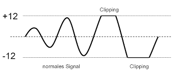

Habe einen Yamhaha rxv 473. Ein Kanla hat lau Herstellerangaben 115 Watt.
Und dann noch 2 Standlautsprecher mit 180 Watt und ca. 300 Watt Impuls Belastbarkeit.
Jetzt meine Frage. Könnten die LS durch lautes aufdrehen einen Schaden davon tragen?
Eigentlich doch nicht oder?

Doch das geht.
Google mal nach "Clipping".
Schönen Gruß
Georg

Durch Clipping gehen meist zuerst die Hochtöner über den Jordan.
Wenn nichts kratzt und sich alles normal anhört, haben es die Lautsprecher gut überstanden.

Häng den Amp an ein Oszi und dann prüf nach.
Bei allen Amps seit 1990 hab ich softclip festgestellt (Softclip bedeutet im Extremfall Rechtecksignal mit gerundeten Flanken)
Clipping bedeutet übersteuerte Rechtecke (Überschwinger) mit abgekappten (waagerechten) Spitzen
Die Mär vom Gleichstrom beim Clipping gehört an dieser Stelle ebenfalls erwähnt und nochmal mein Hinweis: Clipping ist kein Gleichstrom sondern ein dem Rechtecksignal immer ähnlicher werdendes Wechselstromsignal.
Die Überschwinger des Signals werden in passiven Frequenzweichen als Hochton interpretiert und an die Hochtöner weitergegeben.
Mit einem clippenden Verstärker grillt man also die Hochtöner wenn ein 50 Hz Bass Signal clippt. Alles klar soweit?

Was für ein Quark ist das denn? Waagerechte Spitzen kann es nicht geben, weil die X-Achse die Zeit ist. Anders lassen sich Impulse nicht darstellen (außer man tauscht X und Y-Ablenkung). Clipping oder Übersteuerung bedeutet daß von der Signalform oben abgeschnitten wird. Soft Clipping ist das mehr oder weniger sanfte Begrenzen des Signals per Schaltung, um Rechteck zu vermeiden.
Nein. Die Übersteuerung im Verstärker ERZEUGT mit dem Rechtecksignal die Oberwellen, also Frequenzen, die das x-Fache der Grundwelle sind. Da interpretiert die Frequenzweicht nichts, die hat mit dem Clippen nix zu tun, die Oberwellen kommen als echte hochfrequente Signale an.

Und Du offenbar kein Deutsch. Eine Spitze ist - wie der Name schon sagt - spitz. Eine Spitze ist der oberste Punkt. Ist es kein Punkt, ist es keine Spitze.
So nebenbei ist auch die Darstellung vom soft clipping verkehrt, man bekommt keine höhere Amplitude deswegen sondern eine niedrigere im Vergleich zum (hard) clipping.
