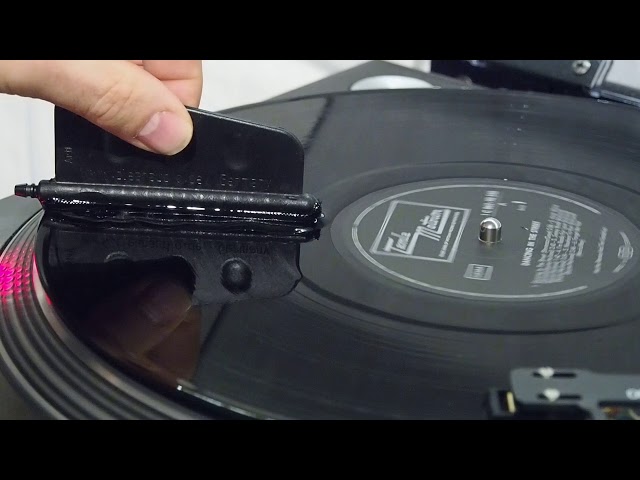

Vor knapp 20 Jahren habe ich meine eigene Methode zur Plattenwäsche "entwickelt", sie heißt Cheap Thrill und wird auch von vielen Forianern hier sehr erfolgreich genutzt.
Hier die Beschreibung >>> http://plattenwaschen-cheapthrill.de
Ein Video gibt es da auch.
Nun hast du ja einen Technics Direct-Drive... ich würde dir also mal empfehlen, einfach mal eine Platte auf deinem Technics zu waschen.
Du benötigst dafür nichts weiter als eine geeignete Bürste und eine Labor-Spritzflasche, um die Reinigungsflüssigkeit sorgsam dosieren zu können, sodass alles auf der Platte bleibt und nichts auf den Technics spritzt (das ist einfacher als du denkst).
Abgetrocknet wird mit einem Stück von der Küchenrolle.
Spring mal über deinen Schatten und probier's aus.
Ich find's klasse, einfach mal so aus dem Handgelenk eine Platte waschen zu können, ohne eine Knosti auszupacken, sie zu befullen, eine Platte einzuspannen, diese zu drehen, dann tropfnass in einen Ständer zu stellen und warten zu müssen, bis sie endlich trocken ist... vom Platzbedarf für diese ganze Puddelei mal abgesehen. Und dann alles wieder saubermachen und wegräumen... nö.

Weil es gerade dazu passt; habe eben gewaschen:
Waschtag
Isoprop Mischung in Sprühflasche, Küchentuch als Unterlage, Microfasertuch zum schrubben und Küchentücher zum trockenreiben.
Dann noch etwas Luft ranlassen und ab auf den Player.
Diese Art der Reinigung betreibe ich schon ewig, mit doch sehr zufrieden stellenden Resultaten.
Was ich damit nicht sauber bekomme, gehört in die Tonne.

Ich habe Holgers Methode mit einer einfachen Absaugung ergänzt, und dafür vor einiger Zeit ein kleines Video gemacht:
Auf die Art und Weise habe ich hunderte von Platten gesäubert, ich kann Dir versichern: es funktioniert sehr gut und stellt weder für das Gerät noch die die Platten irgendein Risiko dar. Du siehst da übrigens auch, dass ich die Platte derweil höre, also der Nadel ein kleines Bad gönne. Auch das hat zu keinerlei Schaden irgendwo geführt. Da ich die Nadeln ab und zu unter dem Mikroskop liegen habe, hätte ich das sicher schon gesehen. Rost schließe ich aus, dafür verdunstet die Reinigungsflüssigkeit ja viel zu schnell.

Ich würde das drittel Iso nur nehmen wenn das kein 99% ist, sonst eher nur 20%. Alkohol löst die Additive im Vinyl die für Gleitfähigkeit und gegen Versprödung helfen. Besser aber leider deutlich teurer sind 10% Ethanol.
Holger vergisst immer zu erwähnen dass eigentlich nicht die Reinigungslösung, sondern seine Bürste kriegsentscheidend ist. Die Clearaudio Pure Groove (oder die Mofi Sambürste). Samt hat noch feinere Fasern als Microfaser und kommt damit tatsächlich tief in die Rille. Das ist für die Reinigung das mit weitem Abstand wichtigste! Normale Bürsten kommen in der Regel nicht mal in das obere drittel der Rille, das die Nadel aber gar nicht abtastet. Dort entsteht die Reinigungswirkung nur durch die Flüssigkeitsbewegung insbesondere durch die Verdrängung mit der Bürste entstehende Kavitationseffekte.
Mike

Falls irgendjemand Empfehlungen oder Warnungen zu einer dieser Samtbürsten von Dynavox abgeben kann, dann nur zu
Keine dieser Bürsten wird als geeignet zur Nassreinigung beworben... ich würde mich also ggf. nicht wundern, wenn sich die Samtfläche schnell lösen würde, wenn ich die Bürste zur Nassreinigung einsetze.
Muss nicht sein, kann aber...
Die Clearaudio Pure Groove dagegen dient mir seit vielen Jahren und zeigt noch keinerlei Auflösungserscheinungen.

Ich nutze seit gut 2 Jahren die Thakker Soft Brush für 9,99€..
Ich hatte vorher auch die Clearaudio Pure Groove. Da hat sich dann der Samtbelag aufgelöst (nach ca. 300 LPs).
Ich finde die Thakker Soft Brush besser. Bisher habe ich damit ca. 100 LPs gewaschen und sie sieht noch so aus wie am ersten Tag, obwohl sie von Thakker nur für die Trockenreiniging vorgesehen ist

Dann wird's schlussendlich die Pure Groove werden. Eine offiziellere Empfehlung dahingehend ist wohl gar nicht zu kriegen.
Für die Pure Groove kannst Du schon mal Pattex bereitlegen. Man muss nämlich wissen: Bei Clearaudio sind einfach echte Profis am Werk! Die lassen nix anbrennen. Dort wird daher der Samtbeleg mit einem Kleber verklebt, der durch Alkohol angelöst wird. Bei bestimmungsgemäßer Anwendung löst sich der Belag also irgendwann: ab!
Ich vermute ja seit langem, dass die "Ingenieure" dort eine ähnliche Detailkompetenz auch beim Rest ihrer Produkte an den Tag legen...
Aus Spass habe ich mir auch diese Bürste besorgt. Funktioniert ebenfalls, sogar ganz ohne nachträgliche Kleberei. Dafür ist der Samtbelag etwas größer, man verbraucht also etwas mehr Reinigungsflüssigkeit, weil die größere Fläche des Samtbelags sich eben erst mal vollsaugen muss. Die hier müsste ebenfalls funktionieren.
Das ist kein Problem. Einfach abziehen und einen neuen Samtstreifen aufkleben. Die Samtstreifen kriegt man auf Ebay als Ersatz für die Flächensauger. Ich empfehle Drabe oder Okki Nokki. Man kann auch nach 9mm selbstklebendem Samtband im Bastelbedarf suchen, dort hab ich mir vor ein paar Jahren 10m für nen Appel und ein Ei besorgt, das hält mich voll aus.
Übrigens: wenn sich der Kleber löst wars zu viel Alkohol, das tut auch den Platten nicht gut, da sich dann die PVC Additive lösen!
Die verlinkten Last "Wischer" sind noch etwas effektiver als die Pure Groove, allerdings liegt die Pure groove besser in der Hand und für die Last Teile findet man den weissen "besser als Samt" Belag nicht zum austauschen, was die Sache langfristig preislich etwas problematischer macht.
Wenn man mit nem normalen Spieler mit "normalem" Drehmoment wäscht empfiehlt sich als Bürste eine mit einer recht schmalen Auflagefläche, sonst dreht sich bei Nutzung im Zweifelsfalle nix. Auch deshalb sind PureGroove und das Last Teil eine gute Wahl, da nicht zuviel Reibung aufkommt.

@Parrott: Du hast genau die beiden Bürsen oder Samtwischer verlinkt, die ich auch benutze:
Beide funktionieren sehr gut, der LAST-Wischer saugt weinig Flüssigkeit auf und ist sehr effektiv.
Ich kann beide Wischer empfehlen.
