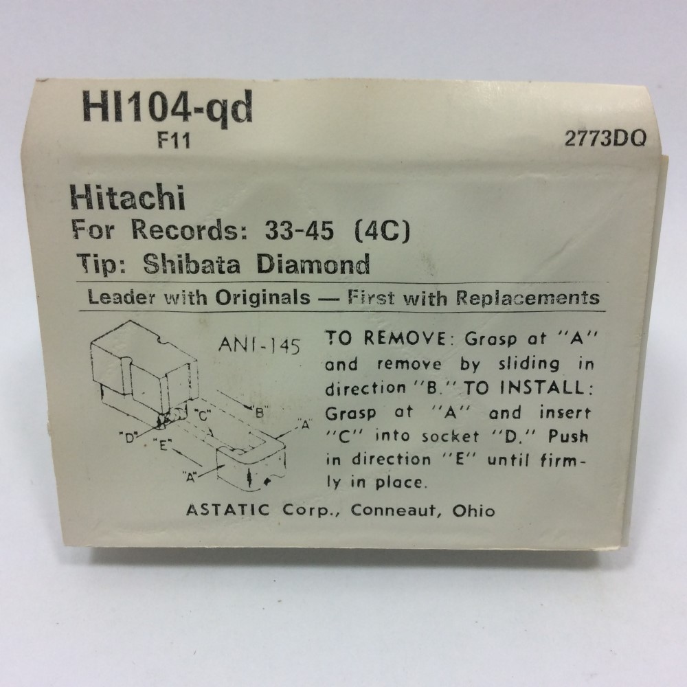

Ich habe mal Kontakt zu Canadian Astatic aufgenommen. Es scheint so, daß die auch Shibata anbieten. Nur im Katalog gibt es keinen eindeutigen Hinweis zum Schliff. Nur ein Symbol, welches Hyperelliptical, Fineline oder Shibata sein kann. Die Anfrage läuft auf den PH104-QD in Solid Diamond Shibata. Sobald Infos eintreffen, werde ich berichten. LG Frank |

Hallo Frank! Die von Canadian Astatic angebotenen Nadeln mit der Bezeichnung "QD" sind laut Verpackungsrückseite Nadeln mit Shibata Schliff: http://i.ebayimg.com...PG?set_id=8800005007Hatte an Canadian Astatic auch schon mal eine anfrage gestellt, leider haben die nur noch Restbestände an (vor allem den alten, hochwertigen) Nadeln, da wird nichts mehr produziert. Sind aber sehr freundlich und antworten bestimmt. Die von Dir gesuchte Nadel sieht dann übrigens so aus, hatte das Glück eine der wohl letzten zu einem echt günstigen Kurs in der Bucht kaufen zu können... ![]() |

erstellt: 14. Mai 2018, 19:51
Hi Caspar67, die Canadian Astatic macht sich sehr gut auf deinem Dreher. Die rote auffällige II ist nen hinkucker. Aktuell fahre ich noch mit der original II und dem 412er. Ich würde gern mal wissen, wie gut die Astatic sich anhört. Kannst du die originale Philips II mit der canadischen Variante in irgeneiner Form vergleichen? Am liebsten natürlich ein nachvollziehbarer Audio-Vergleich. Wobei die QD m.E. die 422er Nadel ersetzen soll. Es gibt noch einige PH104-ed´s in der Bucht, die ja elliptisch geschliffen sind und eher mit dem originalen IIer vergleichbar wären. (Falls ich das richtig einschätze) Evtl. hat hier jemand auch noch so eine 104-ed und eine kurze Audiospur zum reinhören. LG Frank |
