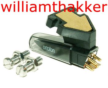

Nun isser da, der Stylus 20. Hier: ![]() Und, was soll ich sagen: Lohnt es sich? NEIN. Sorry, aber ich höre und sehe definitiv keinen Unteschied zwischen den Systemen. Und dabei beziehe ich mich nicht etwa auf mein akustisches Gedächtnis über die Umrüstzeit der Headschells, sondern auf einen AB-Vergleich mittels Soundeditor. Aufnahme mit unveränderten Einstellungen mittels Tascam us-122. Geprüft: Hörvergleich von ca 10 verschiedenen Sekundenschnipseln von 4 verschiedenen Schallplatten. Schwingungszug, in den verschiednen Darstellungen, Frequenzgananlyse, besonders Vergleiche im Attack-Bereich. Ein ganz geringer Unterschied ist im Ausgangspegel deutlich. Mit einer Messschallplatte könnte man vielleicht Differenzen herauskitzeln. Mit normalem Musikmaterial scheint das nicht möglich. Nun, da habe ich eben mal ne ordentliche Stange Geld in den Sand gesetzt, die ich besser für Musik und Film ausgegeben hätte. Aber morgen will ich mit ausgeruhten Ohren noch mal dran. Eventuell ist im Bereich Klassik, Finale con furioso in den Innenrillen was auszumachen. Bis dahin: Grüße, Hmeck Nachtrag: Wer weiß, vielleicht hat auch irgendwo auf dem Vertriebswerg ein kleines Männchen fürn schlappen Hunni die 1 vor der Null gegen eine 2 ausgetauscht? Andrerseits spricht es für die Fertigungskonstanz, wenn ein 30 Jahre altes OM 10 nicht schlechter klingt als ein nagelneus OM 20. [Beitrag von Hmeck am 09. Apr 2013, 20:14 bearbeitet] |

Hallo! Der eigentliche Unterschied zwischen NADEL-10 und NADEL-20 liegt ja auch in der Fertigungsqualität, das OM-20 hat den gleichen Schliff wie das OM-10, der Hauptunterschied liegt darin das die Nadel des OM-20 aus einem ganzen Stein und die des OM-10 aus einem gefassten Steinsplitter. Wenn also des OM-10 noch nicht abgenutzt ist kannst du hier keinen großen Unterschied feststellen, erst bei einer Laufzeit von mehr als 500 Betriebsstunden für das OM-10 gegenüber einem OM-20 mit der gleichen Anzahl von Betriebsstunden dürften sich deutliche Unterschiede zeigen, hier nähert sich der gefasste Steinsplitter langsam seinem Ende entgegen, -aber auch das ist nicht in allen Fällen so, bei einigen NADEL-10 Exemplaren dürfte sich alleine schon durch die Normalverteilung eine deutlich höhere Lebensdauer ergeben. Eine wirklich deutliche Verbesserung würdest du hier nur mit einem anderem Schliff erzielen, -so z. B. mit einer NADEL-30 oder gar NADEL-40-, nicht aber mit dem gleichen Schliff solange eine der beiden Nadeln noch nicht abgenutzt ist. MFG Günther |

Hallo Günter, danke für die Aufklärung - dann liegt es also nicht (nur) an der Holzigkeit meiner Ohren! Der Preissprung zwischen beiden Systemen ist ja beträchtlich, und nun habe ich auch das mit der "nackten" Nadel kapiert. Nackt ist eben immer´n bisschen teurer. Es gibt bei Ortofon ein pdf, auf dem die Daten aller "Super OM" aufgelistet + gegenübergestellt werden. Die Differenzen und besseren Werte in Übersprechen, Abtastfähigeit und Frequenzgang (Höhen) des OM 20 sind im Grunde recht unerheblich. Ich habe eine Pegeldifferenz von 1,2 dB - was vermutlich auf das System und nicht auf die Nadel geht, habe aber keine Lust auf einen Ringtausch System-Nadel, um das zu verifizieren. Grüße, Hmeck |

Der Unterschied ist halt, daß die 10er Nadel eine deutlich höhere bewegte Masse hat. Der Diamantsplitter ist mit einem Batzen aus Lötzinn am Nadelträger befestigt - das ist in etwa so, als würde man einem 100m Sprinter eine 50kg Bleikugel ans Bein binden... Der hörbare Unterschied liegt hauptsächlich im Bereich der Abtastverzerrungen bei komplexer und energiereicher Musik. Wenn Du nur energiebefreite "audiophile" Musik hörst (so Sarah K. und Konsorten) wirst Du keinen großen Unterschied hören, bei Metallica schon. Natürlich spielen der Zustand der Platten sowie die Qualität bzw. auch die elektrische Anpassung am Phono-Vorverstärker auch eine große Rolle, aber da will ich mal davon ausgehen, daß das bei Dir alles paßt... Gruß Andreas |

Hallo! Die vorhandene Pegeldifferenz liegt noch im Bereich der Produktionstoleranz wenn sie nicht sogar auf oxidierte Kabelschuhe/ Headshellkontakte zurückzuführen ist. Für einen Großteil der auf handelsüblichen Schallplatten gespeicherten Musik reicht sowohl eine NADEL-10 wie eine NADEL-20 locker aus, -natürlich geht es immer noch etwas besser-, aber der eigentliche Flaschenhals liegt sowohl beim Tonträger Schallplatte wie auch bei den Aufnahmen selbst, hier ist zumeist Schicht im Schacht bevor Tonarm und System an der Grenze sind. Klar sind die Unterschiede bei den Generatoren der einzelnen OM(S)-Serien sowie der fast baugleichen VM- und 2M-Generatoren nur marginal. Allenfalls durch die Nadeln und die Korpusoptik sind hier Unterschiede vorhanden, sogar der Tausch einer OM-Nadel gegen eine 2M-Nadel klappt trotz der etwas seltsamen Optik problemlos, die Generatoraufnahme ist die gleiche. MFG Günther |
