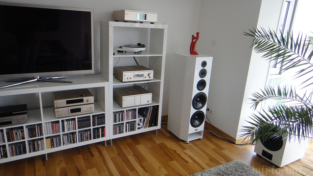

tek_san
Ist häufiger hier |
#19
erstellt: 19. Jun 2012, 03:57
hübsch, aber sinnbefreit, oder? So nahe am Lautsprecher und Subwoofer... Leise Hörspielplatten sollten bei der Aufstellung noch drin sein, mehr aber nicht. Aber nur weibliche Erzählstimmen.... Vielleicht doch besser nen ipod an die Anlage anschließen, der sieht auch hübsch aus, ist technisch aber unempfindlicher....? Sorry, aber so aufgestellt taugts nur zum Anschauen... oder gaaanz leise hören... Grüße Oliver |
demomiez
Stammgast |
#20
erstellt: 19. Jun 2012, 04:52
ne, lass gut sein oliver. ich hab ein haus aus stein und die boxen/sub sind entkoppelt. weibliche hoerspiele kommen mir nicht auf den plattenteller. und mein bißchen vinyl im regal ist zu 90% elektro und daher eher tiefbasslastig ausgelegt. klingt wunderbar und ne andere auffstellung ist derzeit aus platzgruenden/waf nicht moeglich... |
