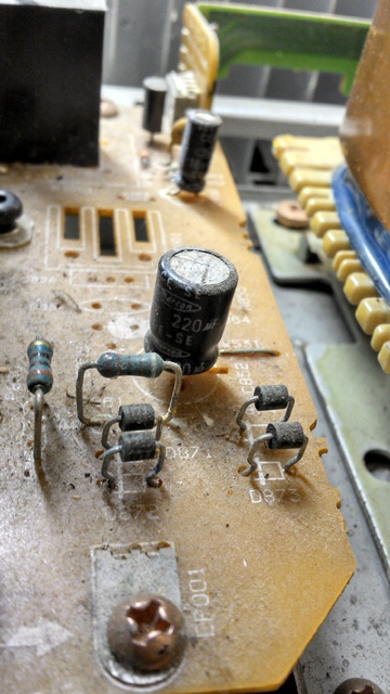

Hallo liebes Forum,
ich besitze schon seit langem den oben genannten Verstärker der auch lange tadellos lief.
Beim Renovieren ist wohl etwas Wasser oder so oben hinein gespritzt und das Ding lag lahm.
Im Anfall von Professionalität hat ein Kollege von mir statt der durchgebrannten Sicherung ein Metallstück eingelegt - das glühte kurz auf - Stecker wurde wieder gezogen, da kam ich gerade rein.
Das Teil steht knapp 2 Jahre bei mir und ich würde ihn gern zum leben erwecken.
Innen erkenne ich nichts verschmortes oder sehr auffälliges als halber leihe.
An den 2 großen Kondensatoren ist eine Art braune Flüssigkeit - Lack oder Flussmittel ? vielleicht aber auch etwas aus dem inneren der Kondensatoren.
Daneben sind 3 kleine Bauteile von denen 2 wie neu aussehen, eines ist fragwürdig, funktion kann man bestimmt mit multimeter messen hoffe ich.
Auf einer zweiten Platine ( an den Cinchausgängen / eingängen ) sind die Verfärbung ebenfalls einseitig , auf der Rückseite hier aber ein weißen Spritzer zu sehen, vielleicht auch dort Zufall, oder aber ihr könnt mir sagen was das ist.
An einem kleinen Trafo /Spulenbauteil , sieht ein kleiner Draht korrodiert aus, hier fehlt noch ein Foto, jedoch glaub ich nicht das es der fehler ist.
So gut es ging habe ich zu allem Fotos gemacht und freue mich über jede Hilfe.
Schaltplan ist vorhanden - nur kann ich den nicht ganz lesen, das umbauen ist dagegen allerdings kein Problem.
Ich brauche also eine T3 - 15A Sicherung die ich jetzt bestellen will - erst danach kann ich wohl weiter testen was geht und was nicht - aber sollte es das gewesen sein ?
Ich würde das bei reichelt bestellen und würde natürlich im diesem Zuge auch noch den Rest an kaputten Bauteilen mitbestellen.
Ich hoffe man kann mir folgen und ihr könnt mir helfen, vielen Dank fürs lesen
Grüße
Dave

In dem (zu) kleinen Komlettbild kann ich, bei starker Vergrößerung, zahlreiche verbrannte/gebrochene Widerstände im Endstufensektor erkennen.
Da es aber schwer ersichtlich ist, wäre ein besseres Bild angebracht.

Dann mache ich mal weiter:
img-20171204-232050-839_822158
1. Die Widerstände (rot) sehen verbrannt aus.
2. Die Shunts (gelb) sehen durchgeglüht aus.
3. Der Widerstand (grün) sieht gebrochen aus.
Aber wie gesagt, ist das alles schlecht zu erkennen und mit vernünftigen Bildern kann man es definitiv ermitteln.
Ansonsten wäre dieser Defekt für einen Laien nicht reparabel und bei einem Reparaturbetrieb nicht rentabel. Er ist nun leider ein Rohstoff, aus dem nun neue und andere schöne Sachen recycelt werden können

Hier das Board mit den farbspritzern so gut es ging von beiden seiten - der IC ( ich denke du meinst den Chip daneben ) ist ein Toshiba TC 9274N-007 ( klein daneben noch 9505 M )
Die Platine hat die Beschriftung ENC-115-5-EMW 10463-006
Hier das Erste Bild nochmal, diese gelben dinger neben den Kondensatoren.
IMG_20171209_121333_850
IMG_20171209_121349_947

#10 erstellt: 09. Dez 2017, 15:15
Zuerst einmal muß der ganze Staub und Siff von den Leiterplatten runter.
Was das für schwarzes Zeug auf Bild 4 ist, weiß ich nicht, muß auch weg.
Bild 10 neben den Endstufentransistoren: da wird nicht nur ein Widerstand abgebrannt sein, hier muß man vermutlich viele Halbleiter wechseln.
Bild 11 am Netzteil: das werden Rostkrümel vom Standbytrafo sein, der sieht aus als hätte er einen Monat in Meerwasser gelegen.
Ob man überhaupt nach der Sicherungsüberbrückungsaktion noch was retten kann, kann so noch nicht gesagt werden.
Lohnen tut sich's nicht. Ein identisches Ersatzgerät in uneingeweichtem Zustand kann man für um die 100€ aus der Bucht fischen.

Na dann erstmal ein paar Kleinigkeiten...
Diese drei Platinen (Tuner, Phono-preamp, Line-in mit Signalumschaltung) werden vmtl. keine Defekte aufweisen.
img20171209120720235_822376
Hier sollten min. die 4 Dioden geprüft werden.
img20171209115807340_822386
So wie unbedingt auch hier.
Die gelben Folien-C´s sind vmtl. noch intakt.
img20171209121349947_822368
Dies ist die Endstufeneinheit eines Kanales. Die andere ist gleich rechts daneben. Die darüber montierte Platine, ist womöglich die Stereo-Endstufeneinheit der Rear-Kanäle.
Definitiv sind hier die verfärbten Widerstände zu tauschen, wobei ein Defekt womöglich aber zu 60% aller Bauteile vorhanden ist. Sämtliche Halbleiter sind hier zu tauschen, auch wenn sie messtechnisch i.O. zu sein scheinen. Auf die Silikon-Isolatoren der Endtransistoren achten!
img20171209120934056_822380
Diese verätzten Shunts sind nur für den Line-in und brauchen nur erneuert werden, wenn der Verstärker wieder funktionieren sollte.
img20171209123322087_822370
Alles in allem wirst du aber um noch mehr Messungen nicht herum kommen, denn dies ist jetzt nur ein Tropfen auf einem heissen Stein..

so ich habe nach einigen anderen dingen mich dem reinigen des Verstärkers gewidmet und habe einzig den Kleber oder das vertrocknete Flussmittel nicht abbekommen - das ist wie lack.
Gereinigt habe ich mit Feuerzugbenzin. Bei der Gelegenheit habe ich gleich mal die Abdeckung der Hinterseite abgemacht und dort direkt gesehen was einige schon vermutet hatten - an der Endstufen ? stelle, sieht man von unten eindeutig die Hitzeeinwirkung.
IMG_20171219_141832_059
und von unten
IMG_20171219_141714_660
der durchgebrannte R 768 - R 722 und links vom weißen Rasten der R 770 sehen deutlich verfärbt aus.
Mit dem ausmessen bin ich nicht wirklich weiter gekommen, gibt es irgendwo eine Liste mit Widerständen aufgelistet ? nach Farben usw. ?
Oder muss man wirklich bei jedem teil ringe ablesen und dann suchen ? Mir scheint das nicht gerade die effektivste Möglichkeit zu sein an die Daten heran zu kommen - sind ja Standardbauteile - wo geh ich da also noch falsch vor ?
Hier auch nochmal ein Bild der gesamten Platine von unten - oben sieht man noch deutlich eine große braune Stelle und mehrere kleine - die große stelle liegt Q801 - Q803 und Q805, so weit ich die Buchstaben richtig zugeordnet habe - und zwar auf der Hauptplatine ENH-253 - ziemlich nah neben der Radioplatine.
Bild von oben mache ich wenn gewünscht - aber offensichtlich wie bei der Endstufe ist da nichts, jedoch scheint es hier am heißesten geworden zu sein - oder aber das ist vom Einlöten der Herstellung.
IMG_20171219_141043_552
Ich hoffe es bringt uns irgendwie dem Problem näher.

#19 erstellt: 19. Dez 2017, 18:22
Nochmal:
Nur die optisch defekten Bauteile zu tauschen, bringt nichts! So brauchst du....ne, kannst du nichts reparieren! Die Widerstände brennen nicht ohne Grund so radikal ab und es verbergen sich richtige Defekte bei/in den Halbleitern. Hier muss definitiv reichlich gemessen (und technisch verstanden!) werden, denn ansonsten...
Wenn du auch nur ein einziges Bauteil vergessen solltest, dass noch defekt ist, kann dir der Verstärker sofort wieder "abfackeln".
Als kleiner Tipp noch, wenn du es dennoch nicht lassen kannst.....
1. Achte auf die 230V-Netzspannung (man stirbt nur einmal)!
Normalerweise sollte man eine in Serie geschaltete 40-60W-Glühlampe in die Netzzuleitung einbringen. Aber....
2. Trage unbedingt eine Schutzbrille, beim Einschalten des Verstärkers (Bauteile könnten explodieren)!
Weiterhin viel Erfolg......und Glück!
