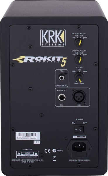

Guten Abend, ich habe folgendes Problem: Ich würde gerne meine Schallplattenspieler (Reloop rp 7000) die mit meinem Mixer verbunden sind an KRK Rokit 5 G3 Boxen anschließen. Allerdings weis ich nicht genau ob dies auch so einfach geht bzw. welche Kabel ich brauche und wie diese dann angeschlossen werden. Im moment sind meine Teller und Mixer an einem Teufel subwoofer mit teufel boxen angeschlossen. Mixer: https://images.music...4_DJE0003016-000.jpgKRK Boxen: https://images.static-thomann.de/pics/bdb/322608/7874910_800.jpgWürde mich freuen über konkrete Antworten. Liebe Grüße |

Hi, du brauchst nur ein ganz gewöhnliches Cinch-Kabel. Weißer Stecker an linken Lautsprecher, roter Stecker an rechten Lautsprecher. Am Plattenspieler ist auf "Line"-Ausgang zu stellen. Viele Grüße Jan |

Irgendwie kann ich es mir nicht so richtig vorstellen wie das klappen soll. Ich hab ja nur einen Output beim mixer (rotes, weißes Kabel) und diese soll ich dann auf die boxen aufteilen? In welchen der drei Anschlüsse hinten an den Boxen müssen die Kabel dann eingesteckt werden? Bis jetzt hab ich an meinen subwoofer den mixer auch immer so verbunden, allerdings hat mein subwoofer auch einen roten und weißen Anschluss weshalb dies auch immer für mich Sinn ergab. Um die Anschlüsse auf die KRK Boxen aufzuteilen müssten rotes und weißes Kabel ja separat verlaufen ansonsten könnten die boxen ja nicht links und rechts von den tellern aufgestellt werden. Sorry für diese dummen Fragen allerdings hab ich keine Ahnung von der Materie Liebe Grüße |

Absolut korrekt ![]() Rechts ist immer Rot, links dann entweder weiß oder schwarz.
Du kannst ja mal ausprobieren, wo es passt
Richtig. Die Anschlüsse der KRK-Boxen sind nicht weiß und rot, da KRK ja nicht weiß, welchen Lautsprecher du auf welche Seite stellst. Du brauchst nur ein Cinch-Kabel, das du in zwei Stränge aufteilen kannst, z.B. solch eines: https://www.thomann.de/de/the_sssnake_cck3.htmGruß Jan |
