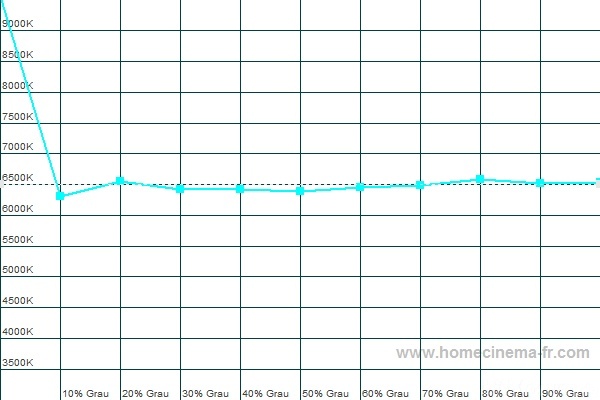

Euren Grünstich kann man recht einfach in den Griff bekommen, indem man die RGB-Werte im servicemenu anpasst.
Bis der grünstich von alleine weg geht, vergehen mehrere tausend stunden, und selbst dann ist noch eine grüntendenz da.
Richtwerte:
R-Cut -1
G-Cut so lassen
B-Cut +4
R-Drive so lassen
G-Drive -8
B-Drive +2

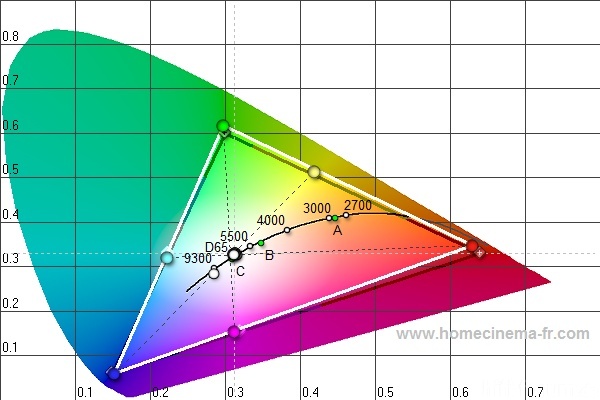

In den Zeilen 2798 bis 2FE0 haben wir insgesamt 108 Werte, die entweder "02" (am häufigsten) oder "03" (seltener) lauten und die in einem bestimmten Muster auftauchen.
Das dürften meiner Einschätzung nach in der Tat die Gammawerte sein!
00 = Gamma 2.5 (messtechnisch 2.28)
01 = Gamma 2.2 (messtechnisch 2.08)
02 = Gamma 2.0 (messtechnisch 1.89)
03 = S-Curve (messtechnisch Crap)
Codierung sollte also identsich zum S10 sein. Gamma 2.4 und Gamma 2.6 wie beim GW20 kennt der S20 also nicht.
Der True Cinemamodus dürfte fest auf 2.08 eingestellt sein.
S-Curve gibt es ja immer im Dynamikmodus, daher kommt "03" auch nur 30 Male vor, während "02" 78 Male vorkommt.
Wir haben's!!!!
Leute, ich hab die Nachricht auf die Ihr alle wartet!!!
Ich habe alle "02" Werte auf "01" abgeändert und somit einen Gammawert von 2.28 im TrueCinema Modus erreicht (nachgemessen mit dem Colorimeter DTP94B und ColorHCFR). Glaubt mir, man sieht es sofort. Das Bild ist viel viel plastischer. Der Grauschleier ist weg!! So genial. Ich werde jetzt noch den Kino Modus nachmessen und checken ob hier ebenfalls eine Erhöhung geschehen ist...
Vielen vielen Dank an Marc und RoadRunner, die das Ganze erarbeitet haben!
Update:
Der Gammawert im Kino-Modus bleibt unverändert bei ca. 1.89 was auch erklärt dass RoadRunner keinen Unterschied gesehen hat. TrueCinema ist aber definitiv bei 2.28. Werde noch einen Screenshot mit genauem Gammaverlauf nachreichen

Im TrueCinema Modus nutze ich folgende Werte:
Kontrast: 42
Helligkeit: 0
Farbe: 30
Schärfe: 0
Lebhafte Farben: aus!
Im Service-Menü hab ich folgende Werte:
R-Cut 80
G-Cut 80
B-Cut 84
R-Drive E3
G-Drive E3
B-Drive 8C
Mein Farbtemperatur sieht mit diesen Settings folgendermaßen aus:
ColorTemp_S20_after
Farbraum:
Rec709_ColorSpace_S20_after

#4291 erstellt: 24. Okt 2011, 15:51
habs auch probiert, klappt wunderbar.
Die farbtemperatur passt bei nem 46 Zoll aber mal garnich.
Is halt bei jedem TV anders, das kennt man ja ...
würd auch noch subbrightness ( grundhelligkeit ) anpassen.
Das sollte auch das Gamma noch etwas besser in richtung 2.2 bringen.
von 80A auf 80F passt bei mir genau.
ins servicemenu gehn, dann einmal eins drücken, dann 3 mal drei, mit der lautstärkeregelung einstellen , OK drücken, fertig.
die änderungen müssen für alle eingänge vorgenommen werden.
Dabei reicht es aus einen HDMI-Eingang, den Analog-Tuner, einen DVB-Tuner, den Componentenanschluss und einen Scartanschluss zu konfigurieren .Dann ist es automatisch bei jeder Quelle so... die Einstellungen sind halt so zusammengefasst.
[Beitrag von pro_DTS am 24. Okt 2011, 17:10 bearbeitet]
