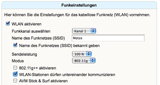

Habe seit Freitag den PS59D6900 an der Wand hängen. Wenn ich ihn per LAN ins Heimnetzwerk hänge, dann funktioniert das sharen vom Laptop. Wenn ich ihn per WLAN verbinde, dann findet der Laptop den TV nicht im Neztwerk. Ich gehe also mal davon aus, dass es am Router liegt. Ich benutze den Pirelli WLAN Router der Telekom Austria. Also irgendwas muss da an den WLAN Einstellungen falsch sein. Internet läuft übrigens am TV auch per WLAN - nur routen eben nicht. Kann da jemand helfen? |

HI!Hatte ähniches Problem mir meienr FritzBox da hiess es "Wlan Geräte können sich auch untereinander verbinden" oder sowas.such mal bei Wlan einstellungen in deinem Router.kenn das Modell nicht das mein ich: http://www.it-techbl...gemeinsam-funken.jpg |

danke für die info. beim pirelli prgav4202n hab ich die einstellung für geräte untereinander direkt kommunizieren nicht gefunden. das seltsame ist ja, dass lan geht - nur wlan nicht. und auch nur die netzwerkgeräte untereinander erkennen sich nicht, internet geht ja alles. |
