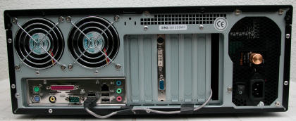

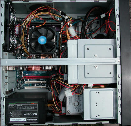

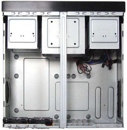

Man kann den Lüfter aber auch dafür benutzen, denn Innenraum abzusaugen. Wnn die CPU und die GRAKA direkt nach außen blasen, so muß das Netzteil nur noch die REstlichen komponnenten kühlen. So spart man sich den Gehäuselüfter.
Silverstone LC16M
http://www.hartware.de/review_501.html
Das Gehäuse ist Lüftertechnich nicht besonders gut ...
... und hat innen für Karten fast keinen Platz
WEnn man den Deckel über der CPU perforiert, kann man die CPU direkt nach Außen blasen lassen. Siehe meinen Rechner.

Oder das Gehäuse "komplett" selber bauen. Wie ich.
Ich verstehe die Zitate in dem Zusammenhang auch nicht ganz.
... ich hatte nur mal was zur Systembelastung bei H2.64 rausgesucht. sowie einige Infos dazu
LC13: http://www.tobitech.de/secviewa-227.html
LC17: http://www.ibks.de/i...sstlc17_details.html
LC20M: http://www.matbe.com/actualites/12959/silvertone-lascala-lc20m/
Die Lüfter sind eigentlich alle nicht besonders gut
Das LC13 sieht hinten fast so aus wie meins
Die hinteren Lüfter entfernen und die CPU nach oben blasen lassen. Du mußt nur noch oben die Löcher einbringen.

epsigon
#28 erstellt: 31. Mai 2006, 11:57
AoD-UnknowN schrieb:
Ist mir zu klein - zur Auswahl stehen nur noch:
LC13
LC17
LC20M
LC13 hat nur 60er hinteren, das wird laut
Netzteil sitz neben der CPU
LC17 Hat 80er LÜfter, hier gibt es leise Lüfter
Netzteil sitzt nicht neben der CPU und hat
so die Möglichkeit das Netzteil leise zubetreiben.
LC20 wie LC17
man kann die 3 1/2" Käfige rauswerfen, und eine Festplatte in einen Vibartionsrahmen quer einsetzen, es gehen auch zwei übereinander. **** Einbau einer längeren
Grafikarte möglich **** geht beim LC17 nicht so gut.
Gruß
Michael

#30 erstellt: 31. Mai 2006, 20:55
Mein Netzteil sitzt neben der CPU und beide sind leise. Ich verstehe deine Aussage nicht.
http://img72.echo.cx/img72/9271/innenraumhtpc13qt.jpg
Ich habe allerdings den 90er CPU Lüfter gegen einen 120er getauscht.
