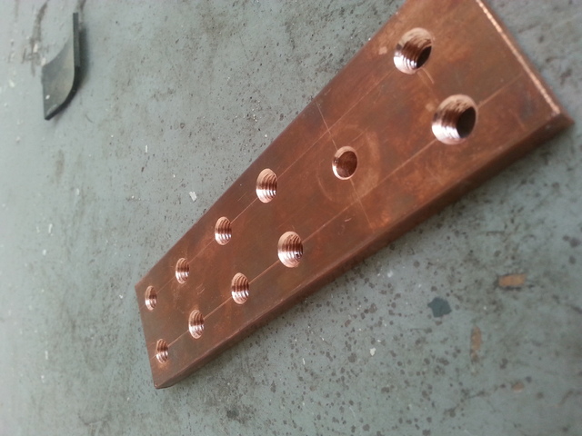

Sieht echt top aus ! Obwohl ich nen Feind von Alu bin Ich hatte auch mal CU Polklemmen für "normale" Batterien gebaut mit 6x M8 Gewinde, Bohrung ist konisch und wohlgemerkt alles nur mit Feile , Flex und Akkuschrauber gebaut ![]() Hier noch eine für Gelbatterien [Beitrag von Mr.Kabelsalat am 24. Mai 2014, 22:03 bearbeitet] |
