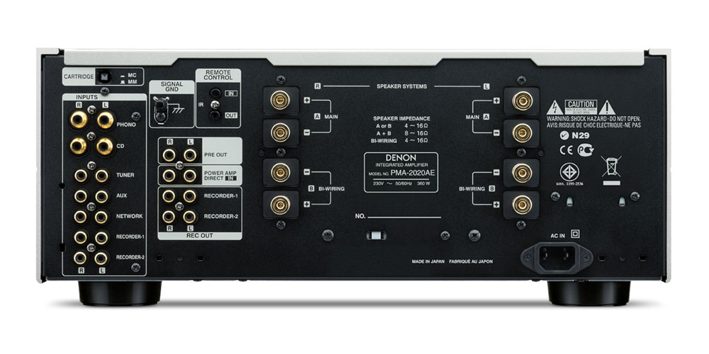

Dann brauchst du wohl ne Umschaltbox. Ich habe die BDA jetzt aber nicht durchgelesen vom Yamaha, vllt. gibt es ja diese Funktion welche man durch einen Schalter aktivieren könnte.
Rein von den Anschlüssen würde ich sagen nein.
Hier beim Denon PMA 2020 z.B., Power Amp Direct Eingang:
https://www.hifi-reg...ckseite_1000x500.jpg
XN04113
