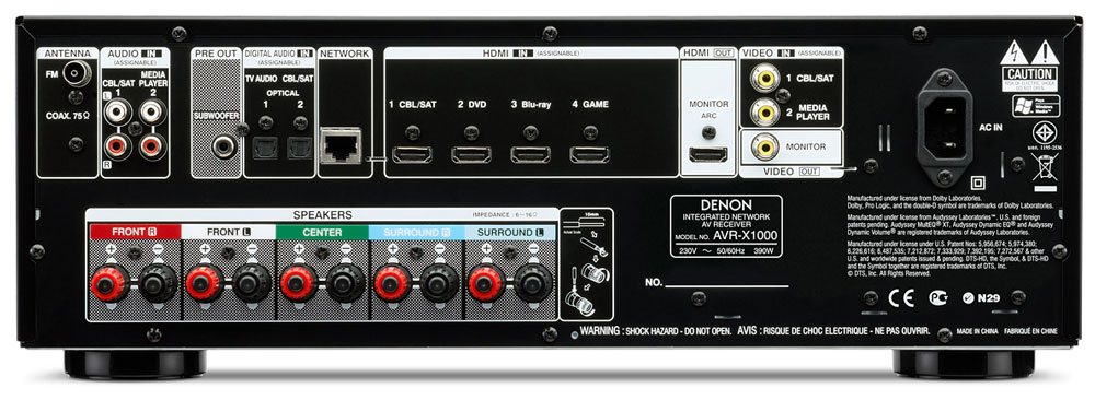

hrbaer
Ist häufiger hier |
#9
erstellt: 30. Jul 2022, 15:15
Tatsächlich gibt es nur ein einziges Kabel zwischen Receiver und TV und das ist ein HDMI Kabel über den AVR-Anschluss. Beim Receiver sieht das so aus: https://www.hifi-reg...ckseite-1000x366.jpgHier ist das Kabel in der oberen Reihe im vorletzten Block bei HDMI OUT Monitor ARC via HDMI angeschlossen Beim Fernseher sieht es so aus: https://img.ebay-kle...21f5fe?rule=$_57.JPGHier ist das Kabel bei dem 4 HDMI von unten bei HDMI 2 (ACR) angeschlossen. |
XN04113
Inventar |
#10
erstellt: 30. Jul 2022, 18:17
stelle mal beim AVR unter TV unter Digtial "-" ein statt Opt2 |
