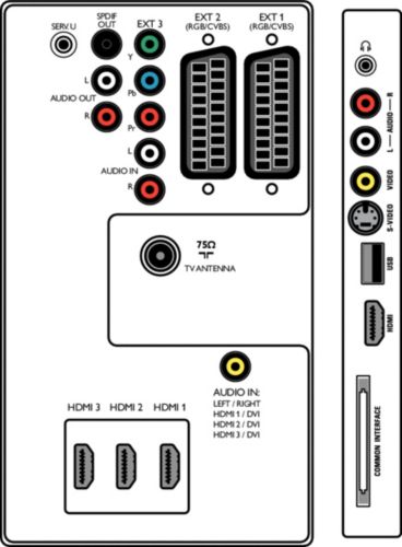

Hallo liebes Forum, ich habe ein Problem mit der Verkabelung und sehe momentan nur noch Fragezeichen - ich hoffe, ihr könnt mir helfen. Angedacht ist folgendes: - Fire TV Stick per HDMI am TV (Philips PFL 7603) - STB (VU Solo SE) per HDMI am TV - TV über Koaxial Digital am AV-Receiver (Yamaha RX-V 365) Der TV gibt das 5.1-Signal der STB auch an den AV-Receiver weiter, funktioniert also. Allerdings hat der AVR nur einen Koaxial-Eingang. Jetzt soll auch der DVD-Player (Yamaha DVD S-663) an den AVR, der DVD hat aber nur ein Koaxial Digital Out. Dieser Eingang am AVR ist aber schon belegt. DVD per HDMI an den TV ist keine Option, weil der TV das Signal nur weitergibt, wenn er an ist und Musik über DVD auch ausgeschaltet gehört werden soll. Wie soll ich das am besten bewerkstelligen? Gibt es Y-Kabel für Koax Digital, so dass 2 Sender (TV und DVD) auf einen Eingang (AVR) gehen? Oder wäre ein Wandler Koax-Optisch besser, denn optische Anschlüsse habe ich frei? Oder gibt es noch eine andere Möglichkeit? Oder soll ich einen neuen AVR kaufen Hier die Anschlüsse AVR TV DVD

erstellt: 20. Mrz 2016, 11:53
Wandler |

erstellt: 20. Mrz 2016, 16:37
Der Yamaha hat doch zwei HDMI Eingänge, da gehören die VU und der Fire TV ran. Der Rest ergibt sich dann von selbst. |

erstellt: 20. Mrz 2016, 17:59
Danke für eure schnelle Hilfe! @stalingrad: Der nimmt aber leider den Ton über HDMI nicht ab, sondern gibt nur das Signal weiter. |
