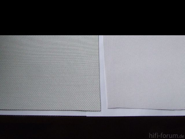

hallo Audius, cinesound von screenint ist aber schon relativ grob gewebt, mit wenig Schalldurchlass (deutlich hörbare Schalldämpfung), mit Gain 0,7 ziemlich dunkel und neigt deutlich zu Moire. (Streifenmuster, siehe Bild) links cinesound, rechts CSF ![]() ![]() Grüsse, Fritz [Beitrag von Fritz* am 05. Okt 2012, 15:00 bearbeitet] |

@Fritz Interessantes Bild.............das rechte Leinwandtuch heisst CSF ?? hast du einen guten Tipp für mich.........selbstbau scheidet leider aus..............und ja sie "muss" akustisch transperend sein.............. @Audius Was ist von der Plano Curvo Screen Rahmenleinwand mit VisionAcoustik Tuch zu halten ?? Mein Beamer ist übrigens ein Mitsubishi HC9000 Advance Danke für eure Unterstützung................. gruß Der_Geclonte |

klar habe ich Tip´s Eigenbau ist nicht viel aufwendiger als Fertigkauf und es gibt schon fertig konfektionierte Rahmen zum Zusammenstecken. Nur das Tuch wird nicht mit Ösen eingespannt, sondern getackert und den Maskierungsrahmen muss man selbst aufkleben. Vision acoustic ist kein Tuch sondern eine gelochte Folie mit viel Moire Risiko, sehr hoher Schalldämpfung und rückseitiger Schallreflektionen. Dazu sind die Löcher sehr deutlich sichtbar. oben links CSF, oben rechts Folie mikro, unten Folie makro ![]() Fritz |
