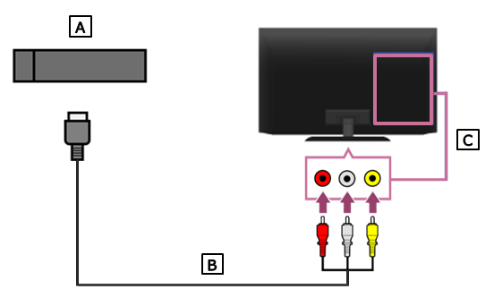

Den Super Nintendo gebraucht gekauft? Dazu sollte man das Gerät mal besser noch an einem anderen TV testen, denn ... ![]()
Hat der TV nicht sogar auch einen Composite Eingang? |

Die RCA (Cinch)-Anschlüsse Du hast sie doch auch an deinem Converter und diese Anschlüsse dürfte dein TV selbst schon besitzen, womit der Converter dann sowieso total überflüssig wäre. ![]()

Also in der Beschreibung des Telefunken L26H185I3 steht: HDMI/Scart/Composite/VGA Wenn er auch einen Scart-Anschluss haben sollte, dann kannst du auch solch einen Adapter verwenden: ![]() [Beitrag von Rabia_sorda am 15. Okt 2022, 11:48 bearbeitet] |

Sag ich doch (Composite). Auf den richtigen Eingang wirst den TV doch wohl gestellt haben .... ![]() Ansonsten:
