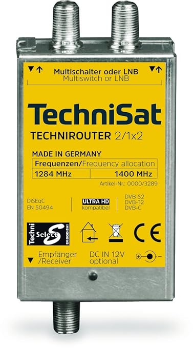

https://images-na.ss...DgmiGC9L._SY679_.jpg
TechniSat TECHNIROUTER MINI 2/1x2 - Einkabellösung / Unicable für Twin-Empfang, bis zu 2 Satelliten-Positionen über ein Kabel. Angeschlossene Geräte (Sat-Receiver, TV) müssen Unicable unterstützen
Wäre der in Ordnung, oder ist der zu überdimensioniert? Einen Platz hätte ich noch frei.....

barsch,
#9 erstellt: 19. Nov 2017, 12:17
Ich würde mich der Kaufemfehlung vom Raceroad anschließen und zum Spaun raten.Estens günstiger und noch dazu die bessere Technik als der Technisat .Der hat noch immer den älteren unicable Chip verbaut.Der Spaun schon den besseren Entropic Chip,mit automatisch geregelten Ausgangspegel (AGC) + viel niedrigere Unicable Frequenzen als der TS ,was eine niedrigere Dämpfung zur Folge hat.
