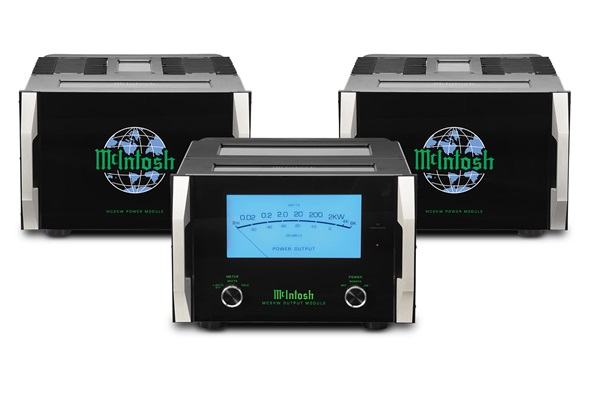

Richtig durchgeknallt würde es mit der McIntosh MC 2kw: Das ist eine Monoendstufe mit 2 separaten Netzteilen. Grüße Roman [Beitrag von Passat am 30. Jan 2019, 12:28 bearbeitet] |

Och wie niedlich . 2kW sind aber schon mal 'ne Hausnummer. Ich gehe mal davon aus, dieser Wert auch tatsächlich da raus kommt.O.T. on.... Ich habe heute mal mein Accuphase P-360 gemessen, weil ich das bisher nur im Singlemodus gemacht habe. Heute noch mal Single Mode an 2 Ohm geprüft.... und da hat sich zu früher nix verändert. Das Dinig haut immer noch 1110W Sinus raus. Jetzt wollte ich aber doch auch mal wissen, was denn da so in Brücke zusammen kommt....... Nicht schlecht Herr Speckt. In Brücke an 8 Ohm sind das 1270 W und an 4 Ohm sogar 1940 W. Und was ich jetzt auch mal fest gestellt habe ist auch interessant. Die VU's zucken bei Brücke beide zugleich. Ich dachte, das bei Brücke nur der linke zappelt. Irrtum. Ich dachte erst, das war wohl ein Messfehler. Also alles noch mal geprüft. Alle Anschlüsse und Einstellungen stimmen und der Widerstand stimmt auch. Es sind tatsächlich die richtigen Werte. Damit habe ich nun gar nicht gerechnet. Das ist ja echt schon abartig, aber eben auch typisch Accuphase, die ja gerne mal "etwas" auf Understatement machen. Aber das ist schon der Knaller. Damit ist mir jetzt aber auch klar, dass ich das mit 2 Ohm in Brücke schon nicht mehr machen kann. Bei der 4 Ohm Brücke hats doch tatsächlich die interene Sicherung / Circuitbreaker raus gehauen. Da sind wohl die Grenzen erreicht. Das verlangt mir schon eine gewisse Ehrfurcht ab und ich muss mich wohl davor verbeugen O.T. off Klausi |
