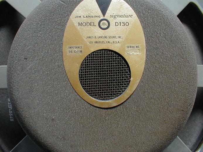

Hallo Leute! Ein Freund wollte alte Riesenboxen auf den Sperrmüll werfen, dem kam ich Gott sei Dank zuvor! Gestern habe ich sie besichtigt, es sind genauso große Trümmer wie meine Tannoy Arden III, das heißt, sie sind ziemlich breite Standboxen. Bezeichnung ist keine zu finden, auffällig ist aber, dass der Anschluss seitlich oben ist, dort sind auch das JBL Logo und ein Pegelregler in vier Abstufungen. Die Boxen sind nussbaumfurniert und haben vorne eine graue Abdeckung, die ich auf die Schnelle nicht runterbekam, vielleicht geht das ja auch gar nicht. So ist leider der Blick auf die Chassis versperrt. Meiner Meinung nach sind das 60er Jahre Boxen, die nach Auskunft meines Freundes mit The Fisher Verstärkern betrieben wurden, die sind leider nicht mehr vorhanden. Nein, Photos kanmn ich leider keine machen, doch nach meiner Beschreibung kennt vielleicht irgendwer diese Lautsprecher. Ich danke euch im Voraus für eure Hinweise! Mit freundlichen Grüßen Raphael |

Hallo Leute! Nun habe ich die Dinger bei mir stehen. Es sind Bassreflex-Selbstbauboxen mit JBL Chassis: Weiche: JBL N 2400 8 OHm TT: Model D 130 F 8 OHm HT: Model 075 8 Ohm Leider höre ich keine Hochtöne, auch nicht, wenn ich den L-Regler betätige. Nach Abschrauben der Rückwand habe ich den HT einer Box vermessen, der hat seine 8 OHm, abgebrannt scheint da nichts zu sein. Verdächtig ist mir jedoch die Weiche. Bei der anderen Box kamen nach Betätigung des Reglers kurz sowas wie Hochtöne, um allerdings gleich wieder zu verschwinden. Frage: Wie soll ich vorgehen? Einfach alle Teile der Weiche tauschen? Kann solch ein L-Regler auch oxidieren? Könnt ihr mir Tipps geben? Ich will die Dinger unbedingt zum Laufen bringen. Klassiker sind sind ja, die Weiche ist von 1973. Ich danke euch im Voraus für Hinweise! Mit freundlichen Grüßen Raphael |

... ist geradezu prädestiniert dafür! Diese L-Pads sind fast immer Drahtwendelpotis. Da deren Schleifer nur sehr selten betätigt wurde, verschmutzen/korrodieren/oxidieren die Drahtwendel bzw. der Schleifer. Meistens haben diese L-Pads Lüftungslöcher. Ich würde als erstes versuchen, den "Dreck" z.B. mit Kontact WL zu lösen bzw. abzuspülen. :-) Detlef |

Hallo Detlef! Vielen Dank für den Tipp! Das werde ich als Erstes tun, noch dazu waren die Kappen beider L-Regler hinten heruntergefallen. Grüße Raphael |

Hallo Leute! Claus-Michael: Stimmt, aber nur zum Teil. Fender hat, wie du richtig schreibst, den TT für seine Amps verwendet, doch Mitte der 70er war die Kombi von beiden Chassis von JBL absolut als HIFI empfohlen. Gera: Ja, die sind den Harkness ähnlich. Dieter: Bilder gibt´s nur, wenn du welche machst. Die Empfindlichkeit wäre aber wirklich interessant zu wissen. Übrigens habe ich beide Boxen schon zum Klingen gebracht, nachdem ich Probleme mit den L-Reglern und ausgetrockneten Kondensatoren hatte. Die Boxen sind kernig im Bass, noch griffiger als die Tannoy Arden III, nur mit dem HT bin ich noch nicht restlos zufrieden. Ich habe zwar je einen Kondensator pro Weiche getauscht, aber da ist noch ein zweiter. Heute besorge ich vier Kondensatoren mit 5,6 mF und stückle 0.33er dazu, weil man den exotischen Wert von 6 mF braucht. Ich werde dann weiter berichten. Mit freundlichen Grüßen Raphael |

Hallo Leute! Nicht meine Idee, sondern die von JBL. Einfach mal die JBL-Prospekte von 1973 bis ca 1976 durchstudieren, da kommt die Kombi D 130 F und 075 mit der Weiche N 2400 x-fach vor, und zwar ausdrücklich für Heim-Hifi-Boxen. Steht alles in stefans Link JBL Kataloge, siehe weiter oben. Übrigens habe ich die Kondensatoren getauscht und die Hochtöne sind jetzt da. Erstaunlich, wie wenig die alten Kondensatoren durchgelassen haben! Grüße Raphael [Beitrag von raphael.t am 24. Feb 2010, 14:19 bearbeitet] |
