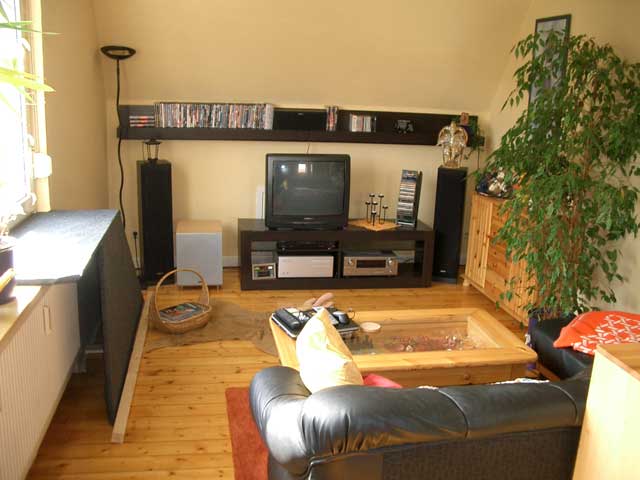

Soo, nachdem ich vor einigen Wochen ja schonmal eine Anfrage gestartet habe bezüglich AV-Receiver sind nun die Lautsprecher dran.Entschieden hab ich mich mittlerweile für den Denon 2106 und einen Heco Concerto W30A hab ich auch bei LIH abgeholt.

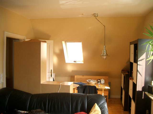

Mein Wohnzimmer ist ungefähr 7 x 3.25 m gross und wurde vor kurzem zugunsten des Subwoofers umgebaut
Da ne Frau im Haus ist mussten natürlich als Ausgleich neue Möbel her....
Erstmal die Räumlichkeiten:
Vorher stand das Sofa vor dem Fenster und der Fernseher an der Wand gegenüber. Damit war ich auf 5.1 begrenzt wobei der Subwoofer seine Position beibehielt und erst jetzt richtig klingt (muss aber noch entkoppelt werden, Holzfussboden wurde freigelegt, hatten vorher Teppich drüber).
Mein 1. Problem die Surroundboxen..
Irgendwo hier hab ich jetzt gelesendas man die SR/SL 50-100 cm über Sitzhöhe und den/die SB in gleicher Linie noch nen Stück höher hängen soll....das ist mit der schrägen am Ende nicht ganz so einfach, vom WAF ganz zu schweigen :D. Anderweitig stand dann das sich diese Höhenverschiebung bei Dolby Digital mittlerweile erledigt hat..was denn nu?
Mein 2. Problem die Marktübersicht....
Die Boxen auf dem Bild sind von meiner alten Sony Anlage.12 Jahre alt und nur Dolby Surround (4.1). Sie haben durch mehrere Umzüge gelitten, einer der Front hat vermutlich nen defekten Mitteltöner. Also müssen die ausgetauscht werden.
Mein Budget beträgt 600 Euro, dafür hätte ich gerne 6 Boxen.Bloss welche in die engere auswahl nehmen? Ich weiss 600 ist nicht viel aber muss einfach reichen. Anzumerken ist das ich den Receiver fast nur für Filme nutze.Beamer kommt auch (unter die Decke), zumindest den Kampf hab ich gewonnen
Wenns nun 2 sehr gute Front + Center für 600€ gibt würd ich mich auch erstmal damit begnügen und die hinteren dann bei Gelegenheit austauschen.
Ich selbst würd mich nicht unbedingt als Audio-Perfektionist einstufen, bei einem Hörtest in den gängigen Grossmärkten müsst ich wohl passen was Unterschiede angeht...
Ich hab zwar den Heco aber etwas basslastige Fronts kämen mir sehr entgegen.
Jemand Tips für mich?
Gruss
Babba
PS: Die Schrankwand die direkt hinterm Sofa steht fliegt natürlich raus....ist übrig geblieben und wird nachher abgeholt. Im unteren Bild rechts auf der Fensterbank eine der beiden vorhandenen Surroundboxen..glaub die haben nur ein Chassis eingebaut...

Ausprobieren. Irgendwelche Kompromisse muss man immer eingegen :D. Vielleicht könntest Du die Surrounds auf der einen Seite auf dem Regal (passend angewinkelt) und auf der anderen Seite nahe der Tür mit einem Wandhalter befestigen? Mit dem SB wird's allerdings schwierig, den würde ich bei Deinem Budget aber u.U. ohnehin noch ausklammern....
