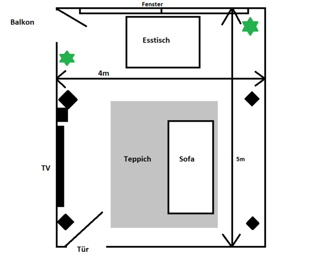

Hallo zusammen, bin momentan dabei mein Wohnzimmer (20qm) neu einzurichten und so soll es am Ende aussehen: ![]() Aktuell habe ich folgende Komponenten: Denon AVR-X3400H Canton GLE 490 Canton Plus XS Teufel CL 300 FCR Teufel Conecpt S Subwoofer (https://teufel.de/aktiv-subwoofer-concept-s-sw-100248000) Ich bin mit dem Sound (5.1 für Filme) allerdings nicht wirklich zufrieden. Ich denke mal, dass das vor allem am Center und den beiden Surround(Brüllwürfeln) liegt. Ich könnte jetzt für 100€ einen gebrauchten Canton Chrono 502.2 Centerlautsprecher bekommen und ebenfalls für 100€ ein Paar Canton GLE 420. Alternativ könnte ich auch einfach versuchen meine bestehenden Lautsprecher zu verkaufen und mir ein Komplettset besorgen (z.B. das Teufel Ultima 40 5.1). Was meint ihr? Was wäre die bessere Wahl? Oder hättet ihr eine bessere Alternative? Danke, viele Grüße und schon mal schöne Weihnachtstage! John |

Mehr Volumen ist immer gut. Insbesondere beim Center ist das immens wichtig für die Tieftonanteile. Der 502 ist kein Center, sondern ein Regallautsprecher. Der 505 wäre einer. Definitiv schon mal ein gutes Update und auch häufig für kleines Geld zu haben gebraucht. Alternativ auch nach gesamten Chrono Sets schauen und komplett updaten. Da geht es so bei 500€ los, wenn man Glück hat. Hatte selbst mal eine günstige Chrono Anlage bei Kleinanzeigen für einen Freund gefunden und es war kein Vergleich zu seiner vorherigen Teufel Ultima Anlage. |

Hatte mich vertippt... meinte natürlich den 505 (also Center). Was wären denn sonst noch gute Alternativen zur Canton Chrono Serie (welche besser sind als das Teufel Ultima 40) und mit Glück gebraucht für um die 500-600€ zu bekommen wäre? |

Bei Gebrauchtkauf hängt das natürlich auch davon ab, was bei dir verfügbar ist. Die Chrono Serie taucht z.B. sehr häufig auf. |
