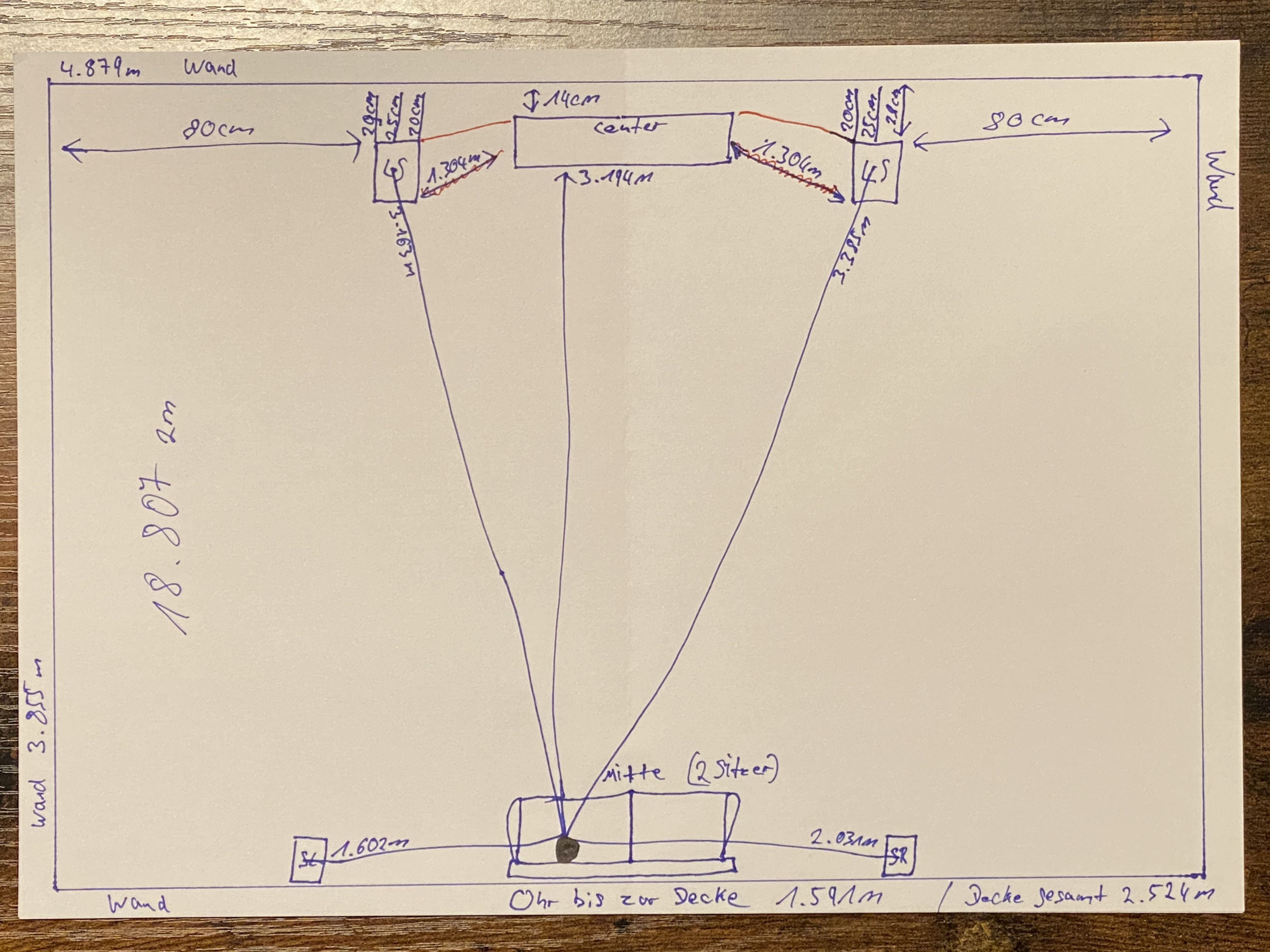

#51 erstellt: 08. Okt 2020, 10:20
Also ca. so...
ddd

DEKRA
#54 erstellt: 08. Okt 2020, 10:34
Kinzal (Beitrag #53) schrieb:
Halt mich für doof, aber was soll ich jetzt mit dem Bild anfangen?
Ok dann halte ich das so…
Was sollst Du mit dem Bild anfangen….
Du sollst nachschauen ob das mit den Maßen so hinkommt…
Den Rechner kannst Du doch wohl bedienen Rechner

Kinzal
#55 erstellt: 08. Okt 2020, 10:38
Ich kann dir heute Abend exakte Entfernung von meinem Kopf zum jeweiligen Lautsprecher mitteilen. Ich messe es dann mit einem Laser-Messgerät aus.

#57 erstellt: 08. Okt 2020, 12:47
So, genauer kann ich es mit meinen Mitteln wahrscheinlich nicht mehr messen. Ich hoffe Du kannst mein gekritzel erkennen.
IMG_6406
Hier noch in Originalgröße, falls es hier im Forum nicht groß geht.

Naja, eigentlich muss er nur sagen ob er Atmos, Auro oder die Kombilösung möchte.
Da wir die ganzen Maße haben, können wir ihm dann schreiben, wo in etwa die LS an die Decke gedübelt gehören.
Kinzal
#63 erstellt: 08. Okt 2020, 14:58
Ja, eigentlich wollte ich nur wissen wo die Front H und Rear H. für Atmos montiert werden müssen, aber ich dachte weil er fragt wie alles andere steht, wäre es wichtig das zu wissen um die Korrekte Montage zu ermitteln.
Und wenn ich mir das Bild angucke:
E43A0410-28B9-4E8F-9C4F-E7F16D4C3EA8
(danke @binap)
Und mir den Text durchlesen:
„1. Bevorzuge Abhörposition sitzend einnehmen (Sweetspot).
2. Entfernung der Ohren senkrecht nach oben zur Decke ausmessen und diesen WERT merken (= bei mir 159cm)
3. Den WERT in folgede Gleichung einsetzen und ausrechenen : ERGEBNIS = WERT geteilt durch 0,57735 (= bei mir 159 / 0,57735)
4. ERGEBNIS ist nun die gesuchte horizontale Entfernung vom Hörplatz zum Lautsprecher an der Decke (gemessen an der Decke!)“ (= bei mir 275,39)
Dann sind das bei mir 159cm geteilt durch 0,57735 = 275,39 cm. Also wären das von der Sitzposition nach vorne gesehen 275(,39)cm wo ich die Front H montieren müsste. Das wären von Vorne (von der Wand wo der TV hängt) nach hinten zur Sitzposition dann dann 66cm. Das wäre dann doch 30° oder nicht?
Aber ich höre mir gerne alles von DEKRA an, möchte es ja so gut es geht korrekt montieren.
@Pascow gerne auch die Kombilösung.

@Kinzal
Ja das wären ca. 30grad.

#72 erstellt: 08. Okt 2020, 21:24
Wenn h gleich d ist: ja ...
