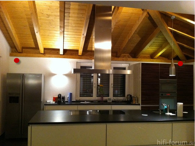

Aber auch bei den Direktstrahler wüsste ich nicht wie montieren. Ich versuche mal eine Foto reinzustellen.
2) Der Fussboden besteht aus Fliessen (schwarze).

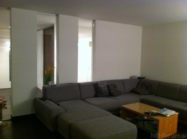

#17 erstellt: 05. Sep 2011, 16:19
Hier noch ein Foto des Sofas. Leider habe ich zur Zeit kein passenderes. Das Sofa steht sozusagen in einer Ecke. Der Fernseher ist weiter rechts (vom Photo aus gesehen).
Siehe auch Plan ob.
-Was würdet ihr mir empfehlen, Dipole oder Direktstrahler?
-Und wie soll diese am besten aufstellen, bzw. befestigen?
Gruss

#18 erstellt: 05. Sep 2011, 16:24
Direktstrahler auf den Hörplatz gerichtet
die Dipole würde ich aus genau deinen genannten Gründen nicht nehmen
rechts ok, aber links verpufft der Schall der einen Phase im Raum
Dipole sind extra für Wandreflexionen gemacht
Fliesen - also recht hallig
Amani-HT
#19 erstellt: 05. Sep 2011, 16:32
mach mal bitte ein Bild direkt auf die Rückwand

-In der Küche sollen zwei zusätzlich kleine Lautsprecher installiert, als separate Zone 2.
-Es soll aber auch möglich sein über alle 7 Lautsprecher gleichzeitig Musik (Radio, CD, MP3) zu hören.

Die Küche ist ein Anbau zum Wohnzimmer und verfügt über eine Dachschräge
küche
Die Wand hinter dem Sofa besteht teilweise aus Glas. Wo hier die Rear LS anbringen? (Die Rear LS meines altes Phillips 5.1 Systems, habe ich auf das Sofa gelegt > Ist im Bild zu erkennen)

Wo sollen sie positioniert werden, auf den Schränken oder ist es auch möglich die lsp. in eine abgehängte Decke einzubauen?
Siehe Bilder. Einen LS möchten wir an der Wand montieren (oberhalb Kühlschrank), den anderen auf den Schrank stellen.
Das macht so eigentlich wenig Sinn, hast Du die Möglichkeit, an eine der beiden vorgesehenen Stellen in der Küche noch Kabel nach zu ziehen?
Also, das Kabel ist eigentlich gar noch nicht eingezogen. Von dem her sind wir noch flexibel. An den zwei rot markierten Punkten befindet sich jeweils eine Blindabdeckung mit einem Leerohr. Dieses Lehrrohr führt zum Standort des AVR. Wieso denkst Du, dass diese Stelle keinen Sinn macht? Wo würdest du die Lautsprecher anbringen? Die Idee ist ja, dass wir die Musik auch hören, wenn wir in der Küche sind und dass das Wohnzimmer auch von der Küche aus "beschallt" wird.
küche_rote_punkte

1. Ich hab mir nochmal die Bilder genauer angesehen und mir ist aufgefallen das der TV nicht mittig vom Hörplatz steht!
Also wenn der TV und die Lsp. nicht vernünftig zum Hörplatz aufgestellt werden, wäre das vom Klang eher kontraproduktiv.
Könntest Du dir vorstellen den TV umzustellen und wie sieht es mit Standlsp. aus, die nicht mehr Stellplatz als Kompakte brauchen?
2. Okay, jetzt kann ich mir die Positionen der Küchenlsp. besser vorstellen, für eine einfache Beschallung bzw. Hintergrundmusik geht das vollkommen in Ordnung.
Aber warum soll das Wohnzimmer von der Küche aus beschallt werden, das verstehe ich nicht, insbesondere wenn beide Zonen gleichzeitig betrieben werden sollen?
Zwischen der Küche und der TV Ecke ist noch unser Esstisch. Die Idee ist, dass dieser Bereich auch von den Lsp von der Küche aus beschallt wird.
