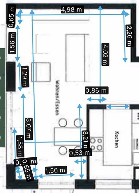

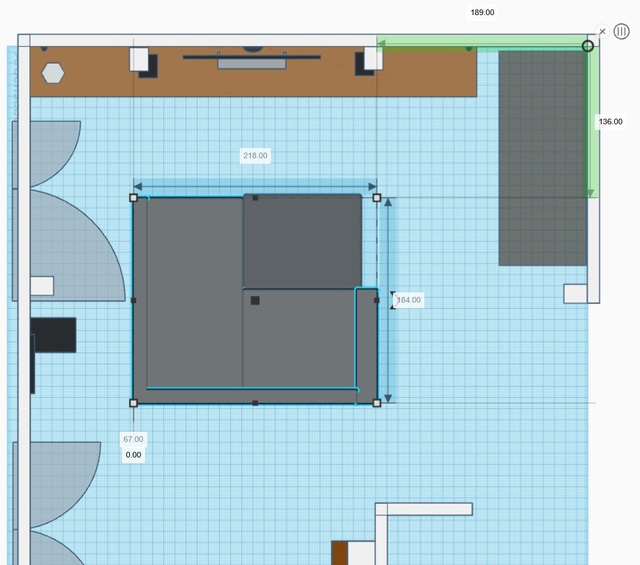

Hallo, nachdem ich in den letzten Jahren immer eher stiller Beobachter (Mitleser) in diesem Forum und Wiki (vielen Dank dafür!) war und darüber alle meine Fragen und Probleme geklärt werden konnten, ergibt sich nun in meiner zukünftigen Wohnung ein Problem bei dem ich ganz gerne direkte Hilfe hätte. Aktuell habe ich in meiner Wohnung eine Front aus Dali Zensor 1 + Dali Vocal an einem Denon X1100W und das ganze kombiniert (aus Kostengründen) mit meinem alten Kinderzimmer-Teufel 5.1 Setup zu einem 7.1 System. Mein Ziel ist es nun die Teufel Lautsprecher und den Sub durch weitere Dalis und einen ordentlichen Sub zu ersetzen und mit Decken/Wandlautsprechern zu einem 5.1.4 System zu ändern. Hier der Grundriss des Wohnzimmers und eine grobe Skizze wie das Sofa stehen soll. Die Deckenhöhe beträgt 2.5m ![]() ![]() (Der graue Kasten rechts in der Ecke wird mal ein Regal/Katzenbaum-Konstrukt) - Das Stereodreieck ist hier nicht korrekt mit den Boxenplatzhaltern, wird aber das kleinste Problem werden - Die Position von TV, Lautsprechern und Sofa ist nicht in Stein gemeiselt, aber auf diesen Teil des Wohnzimmers beschränkt und durch die Fensterfront links kommt eigentlich auch keine andere Wand in Frage fürchte ich. Problem 1: Leider steht das Sofa nun "mittig" in einem länglichen Raum und daher fehlt es an einer Rückwand, bei deren Nähe ich Lautsprecher hinstellen gekonnt hätte. Ich habe daher noch keinen genauen Plan wie ich die hinteren Lautsprecher des 5.1 Parts am besten aufstellen kann (die Kabel dürfen(!) nicht wild herumverlegt werden sonst wird meine bessere Hälfte unentspannt^^"). Aber wenn ich die gut verstecken kann (wie?) kann ich die Lautsprecher schon von der Wand wegstellen. Problem 2: Ich kann in der Decke keine Einbaulautsprecher mehr unterbringen, daher dachte ich an die Alteco Lautsprecher für die Decke. Funktioniert das für alle 3D-Formate wenn ich die in den Winkel zwischen Decke und Wand bringe? Wenn ja - welche Position dann am besten für die hinteren Deckenlautsprecher? Der Fokus der Lautsprecher + Position ist Heimkino mit etwas Musiknutzen, aber das ist untergeordnet ![]() Zusätzliche Fragen / Zusammengefasst: - Welche Lautsprecher stelle ich hinten den Dali Zensor 1 die ich aktuell als Front nutze entgegen? - Ich bräuchte einen neuen Subwoofer - irgendwelche Vorschläge was gut mit den Dalis harmoniert (die Positionsfrage steht hier auch noch aus, aber das würde ich notfalls herausfinden wenn der Rest steht wie es am besten klingt)? - Welchen AVR? Ich war mit meinem Denon X1100W bisher zufrieden und würde daher eigentlich bei Denon bleiben wenn hier nichts dagegen spricht? - Funktioniert mein 5.1.4 Plan mit 4 Altecos und wie platziere ich die hinteren am besten? Gehen die eventuell seitlich (siehe Skizze oben) wenn ich das Sofa noch etwas nach vorne rücke? Danke schonmal für eure Hilfe - ich hoffe ich konnte alle nötigen Informationen unterbringen. Chris |

Für 5.1.4 brauchst du nen Denon X4500 oder höher Wie weit ist die Couch von der Rückwand entfernt? Solange du die geforderten Winkel einhalten kannst ist die Entfernung des LS eigentlich egal. Die werden dann vom AVR eben lauter eingependelt damit am Sitzplatz aus allen Richtungen die gleiche Lautstärke ankommt. |

Geht auch der 3600er von Denon oder ist mind. der 4500er nötig? Die Rückwand ist ca. 3-4m weg von der Sofarückseite weg, aber zwischen Rückwand und der Sofarückseite werden andere Möbel im Weg stehen (Tisch / Stühle / ...). Eines hatte ich oben noch vergessen. Mein maximales Budget für alle benötigten weiteren Lautsprecher, Sub, AVR und evtll benötigten Ständer/Halter sollte 3000€ nicht überschreiten wenns geht. |

Okay danke schonmal, dann schau ich mir die 2 AVR genauer an und entscheide zwischen denen ![]() Wie ist es denn bzgl. der Decken-Lautsprecher? Bei den 3D Formaten und Aufstellpositionen davon komm ich nicht ganz mit Kann ich die Front-Top über den Front L/R aufstellen und die Rear-Top seitlich zur Sitzposition oder müssen die irgendwie hinter oder direkt über das Sofa, dass es ordentlich funktioniert? |

Ja das mit dem Winkel u. Abstand später hab ich (glaube ich) verstanden. Wir reden doch über den Winkel zwischen Hörer u. Decke („parallel“ zum TV) oder? ^^ Was ich mich Frage ist wo die Deckenlautsprecher im Raum zum Sofa/Hörer angeordnet sein müssen/können. Also ob der 3D Effekt auch funktioniert wenn die Lautsprecher wie in der Skizze (die weißen Vierecke) seitlich vom Sofa an dem Übergang von Decke und Wand sind, solang der Höhenwinkel“ passt oder ist die Raumposition an der Seite vom Hörer für diese Lautsprecher ungeeignet? Welchen Subwoofer könnt ihr zu den Dali Zensor empfehlen? Als Rear Lautsprecher lieber auch die Zensor 1 auf Ständer oder würde sich die Position auch für die Zensor 5 anbieten / sind die als Rear Lautsprecher in dem Setup übertrieben? |

Hast du 2 LS gehören die über den Hörplatz. Hast du 4 LS gehören die davor und dahinter |
