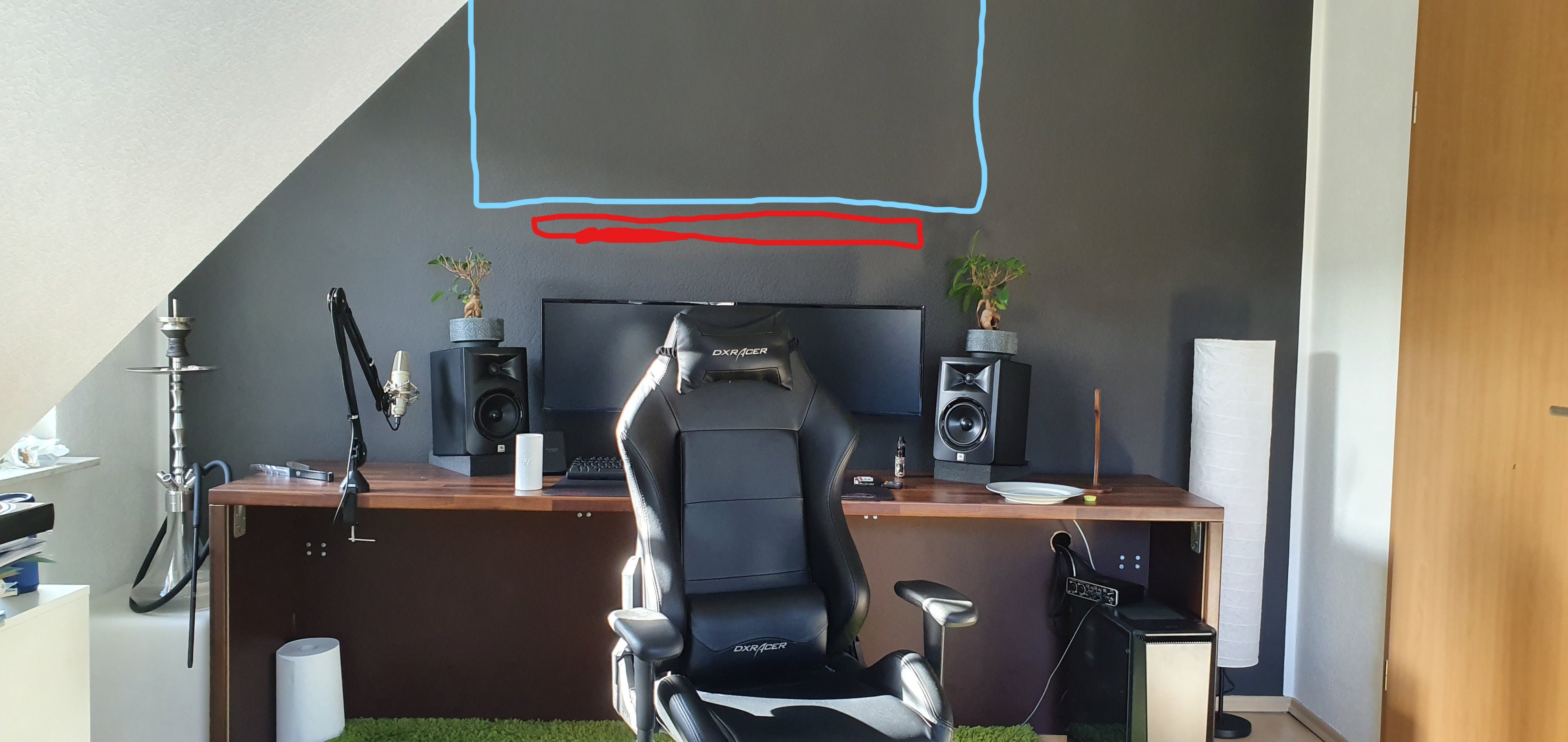

Was soll denn an meiner Aufstellung so verkehrt sein? https://abload.de/img/image05z8jlx.jpegGut, man könnte die LS noch durch Schaumstoff entkoppeln. Dichter kann ich die LS ja nicht zusammen stellen. Aktive Nahfelder Nahfelder rauschen nunmal und das stört mich. Brauche den Amp nunmal auch wegen des Plattendrehers. |

Nach Deiner Beschreibung bin ich davon ausgegangen, dass wegen zu weit auseinander liegender Boxen Stereo nicht gehört werden kann. Auf Deinem Bild sieht das sehr viel besser aus. Wenn ich es richtig sehe, würde ich zuerst die Boxen vom Untergrund wirksam entkoppeln und wegen der mir unbekannten Abstrahlwinkel der Hochtöner die Boxen testweise kopfüber mit den HT nach unter posititionieren. Wenn die rundum gleich abstrahlen sollten kann es (bis auf die erforderliche Entkoppelung) aber bleiben wie es ist. Es gibt Profi-Lautsprecher bei denen für die liegende Positionierung die HT gedreht werden können und müssen damit richtiger Klang die Ohren erreichen kann. Am Ende würde "ich" aber die NuBox nicht benutzen wollen, weil sie "mir" klanglich gar nicht gefallen. Ein Paar Speaker Box 4 oder die 5 mit mehr Tiefton würde "mir" ganz sicher sehr viel mehr Hörspaß bereiten. Das ist aber eine ganz individuelle Geschmackssache. [Beitrag von Tywin am 11. Feb 2021, 14:00 bearbeitet] |

Kannst du etwas zur Charakteristik der Boxrn sagen? Bezüglich Positiionierung: Hab ich alles schln versucht. Auch in der vorgesehenen Position (stehend) im spitzerem Winkel. Ich merke da kein Unterschied. |

Naive Frage: Wie soll ohne das Prinzip eines Nahfeldmonitores eine imaginäre " Bühne " bei einem Stereodreieck von 2m zu 1m realisiert werden ? Der unbefriedigende Klang könnte auch mit dem Tonabnehmer, dem Yamaha oder einer schlechten Aufnahme zusammenhängen. MfG, Erik |

Der Abstand zwischen beiden Tweetern (mittig gemessen) sind genau 130cm. Abstand zu den Ohren ca. 100cm. Wenn ich diese 30cm mit dem Stuhl zurück fahre, wirds auch nicht besser... |

So recht weiß ich noch immer nicht weiter. Zwischendurch hab ich auch mal nach aktiven Nahfeldmonitoren geschaut. Dann könnte der Amp und die Ständer weg und der Turntable rechts in die Ecke. Somit hätte ich mehr Platz auf dem Tisch und wäre was Positionierung angeht flexibler. Vor Jahren hatte ich mal kleine Genelecs (glaube 6020 oder 8020) gehört und fand das schon sehr beeindruckend was da für ein Sound rausgekommen war. Was würdet ihr machen? Im Falle von Studiomonitoren müsste noch ein anständiges Interface/DAC angeschafft werden, welches noch mindestens einen zusätzlichen Chinch Eingang bietet. Da bin ich dann komplett raus. [Beitrag von TimeWarp am 22. Feb 2021, 16:49 bearbeitet] |

Hast Du schon an den Klangreglern und der Loudness gedreht ? Bei der Schwammigkeitsgeschichte tippe ich auf ein Raumproblem, und empfehle eine Bestandsaufnahme z.B. hiermit: https://www.heise.de/download/product/sweepgen-24503Bereich definieren zwischen 20 und 150 Hz, langsam manuell durchstimmen, und Dröhnfrequenzen ermitteln. Die dann mit einem PEQ (z.B. Equalizer APO) gezielt absenken. Mit dem PEQ kannst Du auch eine Tiefbasserweiterung programmieren. |
