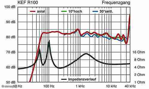

Hallo,
hier mal eine Messung, hoffentlich hab ich die Richtige zur 606 verlinkt:
https://www.stereo.de/hifi-test/produkt/bw-606-1590
im Vergleich eine KEF R 100
https://www.connect.de/bilder/69214076/500x300-c0/KEF-R-100.jpg
oder KEF R 300
https://bilder.hifi-...quenzgang_338544.jpg
Damit mal eine Basis zur Diskussion geschaffen ist,
abfallende Höhen bei der 606? vllt interpretiere ich das halt einfach anders, kann ja sein.
Gruß

Es gibt auch andere Messdiagramme im Netz, da sieht das anders aus....
Aber solche Messungen sind halt auch immer mit Vorsicht zu genießen.
Ist auch egal, dem TE sind die B&W zu spitz, also müssen andere LS her....

Hier noch die Messung von Sound Stage, welche sich eigentlich deckt mit der Stereo, und beide die Erhöhungen im FG bei ca.4 und 10kHz zeigen.
https://www.soundsta...surements&Itemid=153
Welche Messungen ziehst du zu Rate,
Messungen von irgendjemandem der am Hörplatz in x Meter Entfernung mit Raum und eventuell auch EQ Einsatz misst,
sieht natürlich bestimmt ganz anders aus.
Ändert allerdings nichts an der grundsätzliche Abstimmung.

Ich hatte einfach mal Google bewegt...aber vermutlich hast du recht, die Messungen
einer Testzeitschrift sind wohl aufschlussreicher als eine "private Messung" im Raum.
Trotzdem ist ungewiss wie bei Hifi Test und Co. ermittelt wird, aber es spielt ja keine
Rolle mehr (für den TE zumindest) ihm sind die LS zu spitz und es sollen Neue her.
