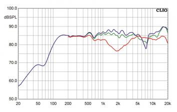

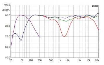

Natürlich gibt es Lautsprecher, die (fast) zweifellos besser sind als andere. Ich glaube nicht, dass irgendjemand zum Beispiel eine Neumann KH420 nicht für besser hielte. (Aber vermutlich findet man auch da jemanden...) Aber gerade im unteren Preisbereich muss man immer Kompromisse eingehen. Und da werden die Prioritäten bei jedem anders gesetzt.
Hast du den direkten Vergleich mit Umschalter? Dass sich zwei Lautsprecher sehr ähnlich sind, kann schon vorkommen (auch wenn es eher Zufall ist), aber beim direkten Umschalten hört man normalerweise schon etwas. Wenn man hingegen erst Kabel umklemmen muss, das dauert ja ein bis zwei Minuten, und das kann dann schon zu lange sein, um sich richtig an den Klang zu erinnern. Wenn ich allerdings diese beiden Frequenzgangmessungen sehe, und die Messungen stimmen, müsste man da schon was hören, auch wenn es gewisse Ähnlichkeiten gibt: Jamo s608: Magnat Quantum 800er-Serie:
Es gibt auch im selben Preisbereich sehr deutlich hörbare Unterschiede zwischen verschiedenen Lautsprechern. Aber nicht immer. |

theoretisch könnte ich die jamos neben die magnat stellen dann würde das umstecken vielleicht 20sekunden dauern, aber müsste ich dann nicht zuerst wieder neu einmessen? also wenn ich den direkten vergleich hätte würde ich bestimmt einen unterschied hören aber diesen habe ich in wirklichkeit auch nicht aber da ich eh neue gebraucht habe werde ich sie trotzdem behalten bin halt etwas enttäuscht |

Ach so, du vergleichst mit Einmessung, das kann natürlich die Unterschiede zwischen den Lautsprechern weiter egalisieren. Du kannst es ja mal bei beiden ohne Einmessung probieren, wahrscheinlich treten die Unterschiede dann deutlicher zutage. |
