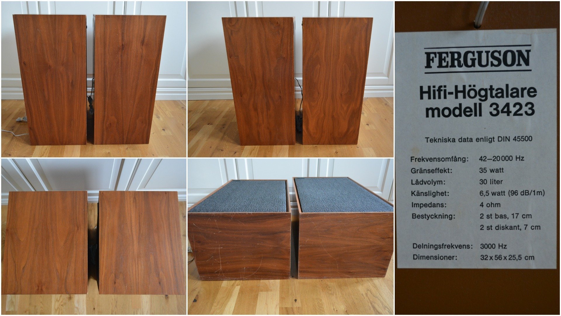

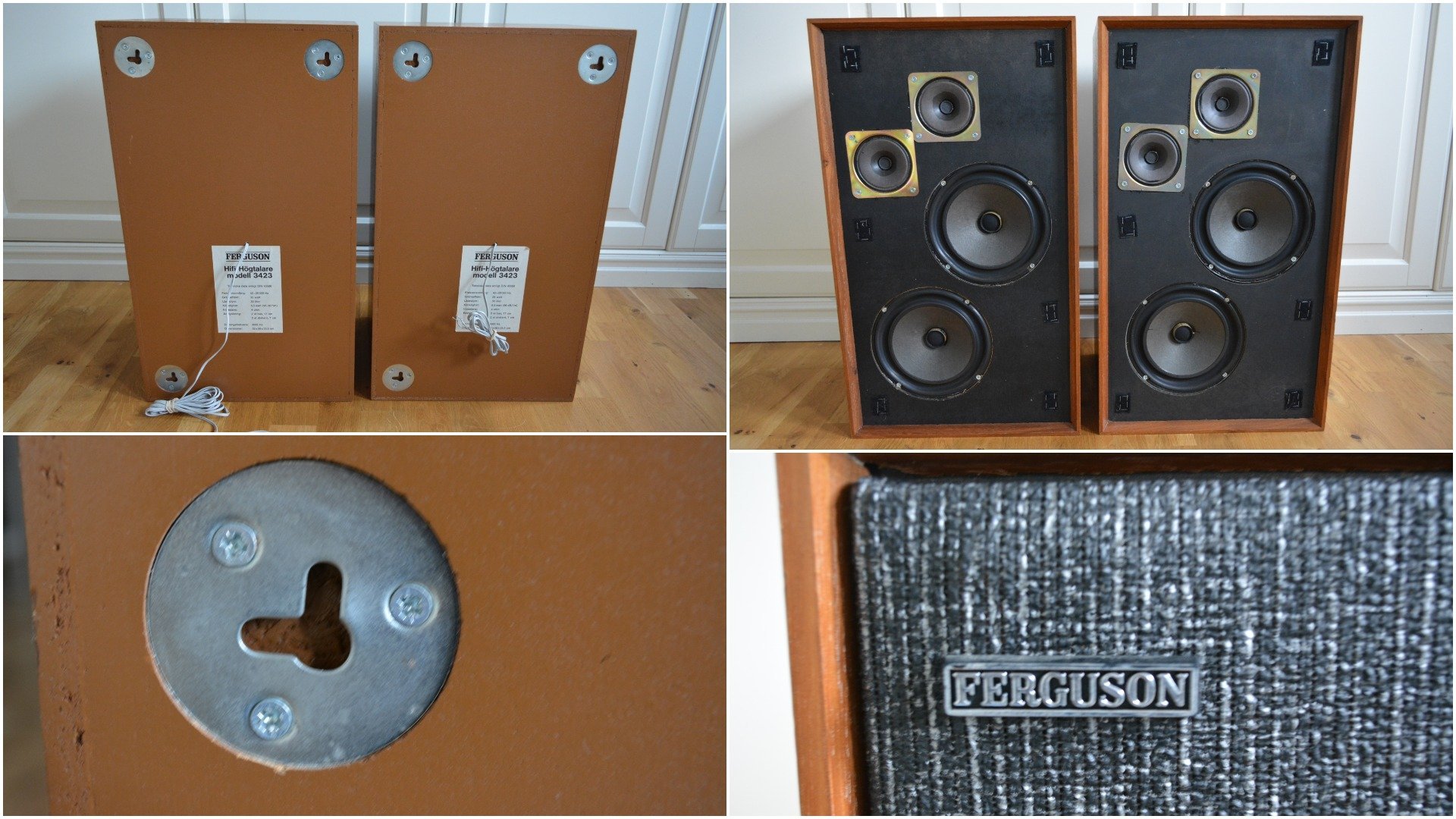

Nabend! ich hab gerade ein paar Lautsprecher ins Auge gefasst (suche schon eine Weile ein paar gute Lautsprecher die auch noch hübsch sind). Teakholz wäre perfekt. Die gibts hier bei mir in Schweden im Netz zu ersteigern. Da ich nicht wirklich n Plan habe, wollte ich mal fragen, ob die wohl was taugen? Weiß jemand was dazu? https://www.tradera....-fran-ferguson-i-tra https://img.tradera....77d-20c742beffbf.jpg https://img.tradera....f24-b30cab4cfff6.jpgwas bedeutet denn diese Angabe 6,5Watt (96db/1m)? Ist das der Wirkungsgrad? Wenn, dann ist der ziemlich schlecht oder? Bislang hab ich den immer in db (pro 1W/1m) angegeben gesehen und nicht als Watt pro db/m Danke für eure Hilfe! Liebe Grüße! |

Früher (DIN 45500) nannte man es die "Betriebsleistung", definiert als x Watt für 86 dB in 3 m Entfernung 3m zu 1m = -9.5 dB (theoret. ...), d.h. 86 + 9.5 = 95.5 dB, also ~96 dB SPL in 1 m. weitere Umrechnung: 6.5 W zu 1 W = +8.1 dB, also 96 - 8.1 = 87.9 dB /1W /1m. Für ältere LS ist das ein mittlerer Wert, für heutige Home-LS ein relativ hoher Wirkungsgrad (vorrausgesetzt es wird nicht mit 4/8 Ohm getrickst ).Gruss, Michael [Beitrag von ehemals_Mwf am 17. Feb 2020, 20:00 bearbeitet] |

Nein, ich kenne sie nicht, deswegen frage ich ja, ob die hier jemand kennt. Die Optik hat mich angesprochen, da Teak Holz zum rest meiner Einrichtung passt. aber ich habe mich nun dagegen entschieden sie zu kaufen. der Wirkungsgrad ist ziemlich niedrig. Und ich habe keine verlässlichen Infos über die Qualität bzw. den Klang gefunden. Danke für die Hilfe Mwf |
