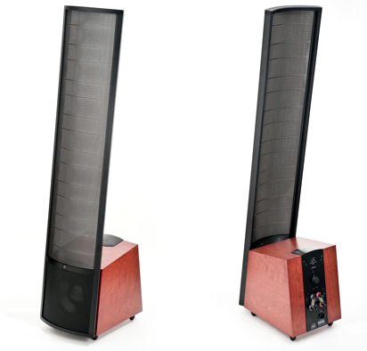

Oh was ich vergessen habe und was eventuell auch wichtig sein könnte das es ein Ri-Pol wird, also der Bass-Lautsprecher.

Die Membranen hängen nicht durch, denn diese sind recht stabil und werden sowohl vorne (Sicke) als auch hinten beim Magnet (Zentrierspinne) "gelagert". Wäre auch sonst fatal, denn dann würde die Schwingspule nach einiger Zeit am Magnet kratzen und kaputtgehen.
"Wirkliches Benutzen der Lautsprecher" ist mit Sicherheit nicht der HiEnd-Bereich (teures oder überteuertes HiFi), sondern bei Beschallungsanlagen (PA), wo die Lautsprecher auch richtig schuften müssen (Disco, Konzert usw.). Aber auch da halten die Lautsprecher sehr lange.
Hast Dich da entweder verlesen oder es stand (was ich eher glaube) irgendwelcher Schmarrn, den man bei HiEnd öfters hört (da wird auch solcher Mist wie unterschiedlich klingende Steckdosen oder Stromkabel verbreitet).
