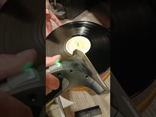

Hallo Manche schwören auf den Kärcher Akku-Fenstersauger zum Absaugen der Reinigungsbrühe von der Platte. |

Ist das nicht riskant, dass man wenn man nicht aufpasst damit die Platter verschrammt? Die Gummilippen sind recht hart. |

Hallo Diese Gummilippe ist alles Andere als hart, da passiert definitiv nichts. |

Hallo Das ist kein Spass. In diesem Forum gibt es einige User, welche diesen Sauger verwenden. Finde leider keinen dieser Beiträge momentan. Was ist daran unglaubwürdig? Es gibt sogar welche, welche den Aufspanndorn der Knosti mitsamt der nassen Platte in die Akkubohrmaschine stecken und mithilfe der Zentrifugalkraft die Platte trocknen. Nachtrag: Was wird heutzutage von findigen Zeitgenossen nicht alles zweckentfremdet? Beispiel, habe ein Auto gesehen, bei welchem über der AHK ein Kondom gestülpt war. Ich gehe davon aus, dass der Besitzer die AHK vor Rost schützen wollte. [Beitrag von einstein-2 am 07. Jun 2024, 10:34 bearbeitet] |

Ist tatsächlich ein häufiger zu lesender Tip für manuelle Absaugung. Finde ich mindestens Grenzwertig, auch wenn man versucht schwebend zu saugen. Wer sowas nicht kennt, die Lippen sehen so aus -> ![]() Da kann ich auch gleich die Rillen mit einem Radierer reinigen 😁 [Beitrag von atoenne am 07. Jun 2024, 11:24 bearbeitet] |

Ist wie vieles im Leben... man muss es halt richtig machen. Zuerst muss man sich aber trauen! Wer immer nur angstvoll theoretisiert, wie ungünstig dieses oder jenes vielleicht unter Umständen schlimmstenfalls schief gehen könnte, der verpasst halt so einiges... selbst schuld. |

Hi, ich verwende das Ding auch für Fenster. Es zieht Wasser an der Lippe ab. Durch einen Luftrom der nicht gerade stark ist, hat das Wasser einen lauf über das Gummi zum Behälter. Thats it. Um eine Schallplatte audiophil zu halten muss schon etwas mehr im die Tiefe gegangen werden. Und ja das habe ich schon beschrieben. Die Paar Euro sind es wert für eine etwas größere Sammlung. Es ist ja jedermanns empfinden wie auf der Scheibe geschrubbt wird und was der Anspruch sein soll. Wenn ich sehe das hier auch ein Ortofon Black läuft, frage ich mich wie ernsthaft hier eine Lösung gesucht wird. Hey Leute echt jetzt? Aber nichts für ungut macht was draus. Habt eine gute Zeit 👋 |

Hallo Meine Platten reinige ich auf ein Lenco L75. Zum Schluss wird mit Kärcher Fenstersauger abgesaugt bei drehenden Teller. Die Gummilippe vom Kärcher liegt auf der Platte auf mit leichten Druck. Gibt keine Kratzer. Das Ergebnis ist top. Uwe |
